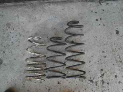

Возможно кому то будет интересно, как мне удалось увеличить дорожный просвет моего турбика.
1,5 года чиркания бампером о бровки + обтесанный картер КПП , сплющенная приемная труба и оторванный интрекулер и все это не сьезжая с асфальтовых дорог.
1 Попытка приобретение новых пружин, в каталоге производителя применяемость указано все Уно от 1,0 бенз до 1,7 дизель насторожило , но выбора особого нет , УНО не ЛАНОС в каждом гастрономе запчасти не лежат. Результат по сравнению со старыми едвали 5-6 мм выше.
2 Попытка на форуме человек распродовал турбик на Запчасти сказал имеется комплектик , отличается от имеющихся у меня количеством витков 6 вместо 5 , диаметр прутка был заявлнен 13 мм, (те, что стояли на машине 12,3 новые 12мм) по факту получил я комплект пружин для Тюнингеров для занижения подвески на них даже прочесть можно H&R диаметр прутка оказался 11,8 вместо заявленных 13, ну да бог с ним решил попробовать - Уник тут же упал на отбойники и колеса спрятались в арки словно у древнего Ситроёна. Very Happy
3 Попытка опять же на нашем любимом форуме были приобретены передние пружинки РИТМО РЕГАТА , длинна в 1,5 раза выше УНОвских а диаметр прутка 13,5мм , пол витка с пружины долой и все , проблема решена ТУРБА теперь с внедорожным просветом можно даже на бровках парковаться .

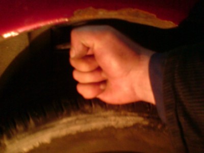

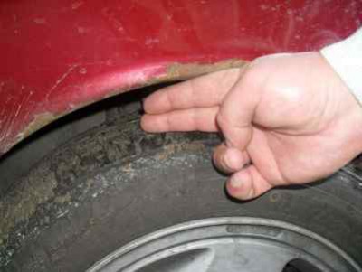

Фотоотчет
как стало

коллекция пружин

как было

А фото где??? Не жесткой подвеска стала?На моем 1,3д с этими пружинами как на бревне ехал.

У меня с этими пружинами между крылом и колесом 4 пальца пролазило свободно.

Я думаю это еще не окончательный вариант , потому стойки и не затягивал и не ездил а зад кстати тоже поднялся теперь и спереди и сзади кулак пролазит.
