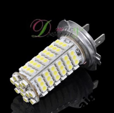

никто не пробовал вот такие светодиодные лампы?
по идее БК должен ругатся если их поставить...или нет?
лампа h7 120 светодиодов цена - около 9 евро

Это-бред,а не лампа! Сравните габариты,положение источника света в родной,этой и вспомните оптику в физике.
Как понимать-... ламп БС...? у вас -раздельно БС и ДС? тогда такое уродище ну никак не подходит.

эммм.. как те сказать.. Нормальные лампы ЛЕД где то 1000-1700 люмен..
Стоимость одной порядка 30 баксов пока что.. Смысл в такой лампе?
