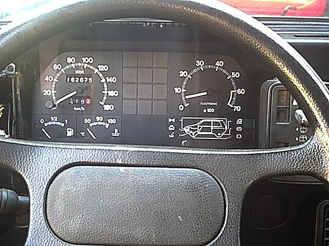

Вечер добрый ребят подскажите что обозначяет машинка с колёсами на приборке фиат уно и что обозначяет чюда натпись 1.9 бар рядом с этой машинкой????
Зарание благодарен!!!!!

давление в шинах)

Не робе в нікого, тому що ще не зустрічав його ніде. Якщо натиснути пімпу поряд, запалають лампочки, нга якому колесі нема тиску. Якщо натиснути - в мене всі лампи горять. Very Happy Наші "сервісмени" його знимають ще на першому ремонті в Україні.

ну вы блин даете Laughing нет и никогда небыло там никаких датчиков Exclamation машинка нарисована чтоб както занять пустое место в заглушке приборки Laughing 1,9 или 2,2 бар это просто напоминание о том какое давление должно быть в шинах и не более того. единственно в турбиках были приборки с машинкой по центру и под ней лампочки с символами, во всех остальных это просто рисунок без какой либо функциональной нагрузки. княпочка принажатии которой загорается ламплочка это просто контролька для проверки работоспособности лампочки уровня тормозной жидкости.

В районе 86-87 годов на модификациях 1,1SL и 1,3SL устанавливалась так называемая контрольная панель.Прообраз современного бортового компа.Только без микросхем.На тех Униках, где она стояла, сам силуэт машинки подсвечивался (типа,не закрыт капот и т.д.) и были дополнительные лампочки на том месте,где 1,9 бар.

Hi вполне возможно. я лично такого никогда не видел но судя по тому сколько модификаций уников было,то макаронники вполне могли такое сваять, тем более что на призмах\дельтах тех годов такая приблуда совсем не редкость.

Такого же типа приблуда на скорпе ставилась..у меня где-то до сих пор валяется.
А это Уновская.
