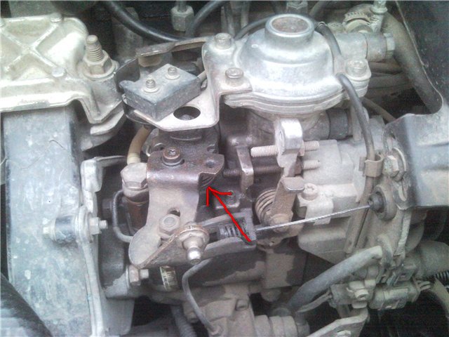

Машина Фіат Скудо, двигун 1,9ТД, паливна Бош...
ЗАмітив, що насос мокрий від палива...
Куди дивитися??? Що в цих насосах може пропускати паливо...?
Можна з таким насосом до потепління поїздити???
Візуально то пропускає з-під речага паливного, там де пружинка стоїть...
Знаю, що схожа тема була....але вона плавно переросла в паливну Лукас...а відповідь по Бошу так ніхто і не дав...
А і ще, що придумати, що насос нормально скидав оберти після відпускання педалі газу...бо особливо в морози цей процес йде з запізенням.... Може поміняти ту пружинку, в яку впирається ричаг газу, коли йде в положення хх?

У мене тікло тут (на малюнку). Замінили сальник і виставили ричаг - десь 150 грн (не пам"ятаю точно) і пів години роботи. Як що не біжить сильно, то, думаю, можна спробувати дотягнути до тепла.
[/img]
 Просмотрено:  274 раз(а)

СообщениеДобавлено: Пт Фев 10, 2012 19:19    Заголовок сообщения: Ответить с цитатой
Ларсон
Проверить работу самого троса Вероятнее всего он (заедает)

СообщениеДобавлено: Пт Фев 10, 2012 21:15    Заголовок сообщения: Re: Підтікає соляра на паливному :( Ответить с цитатой
Перевірити наявність зазору 1мм. між ричагом і демпфером.
Ослабьте контргайку и выверните регулировочный винт демпфера рычага управления, расположенный позади последнего.
1 — Контргайка
2 — Регулировочная шайба 1мм.
3 — Шток демпфера
4 — Регулировочный винт
5 — Рычаг управления насоса
