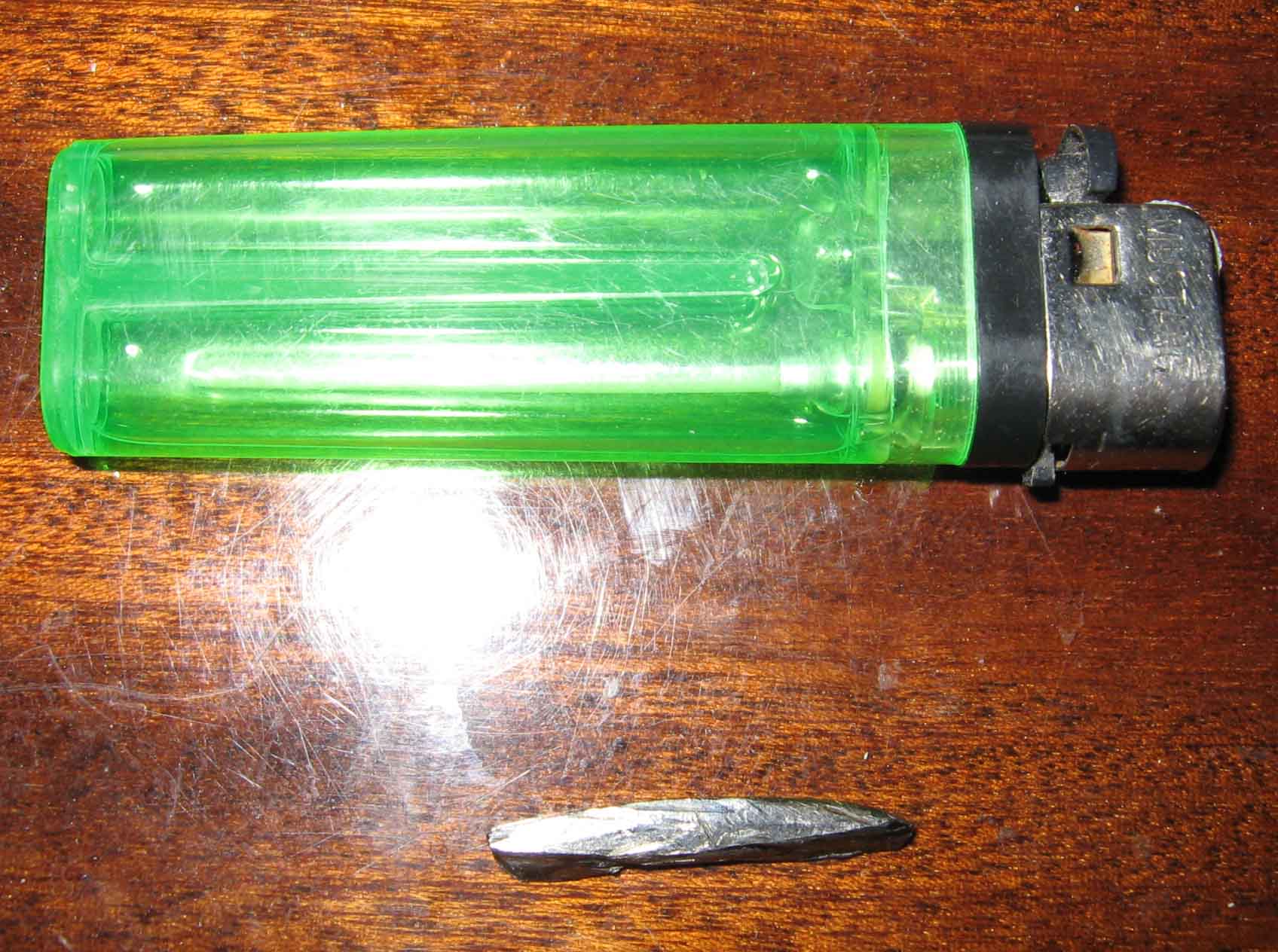

Вот какая проблема. Целый день мотался, все было нормально. Заехал к товарищу машина стояла 5 минут. Завелся, тронулся и через 20 метров не смог воткнуть вторую передачу. Остановился, заглушил, завелся и не могу воткнуть ни одну из передач. На заглушенный двигатель все втыкаются. На работающем двигателе ни одной передачи воткнуть не могу, 5 и задняя с треском втыкается. На заглушенном двигле врубаю первую, завожусь на выжатом сцеплении и машина начинает ехать. Думал все корзина полетела. Снял коробку. Сцепление в норме, выжимная вилка в норме, гидро привод сцепления тоже в норме. Что еще может быть?

Не знаю как там диагностировали корзину с диском,но все указывает или на привод(гидравлика)выключения сцепления или с самой корзиной,диском и выжимным что.

Была такая проблема ,замена корзины и комплекта сцепления ни к чему не привела,проблема была то ли в рабочем то ли в главном цылиндре сцепления.тот что идет под педалью сцепления.треснула пружынка в нем.

Грешу на эту хрень которая с корзины выпала при снятии. Как она туда попала загадка. Думал корзина развалилась. Пересмотрел все, все целое только корзина малость поцарапана, видимо этим осколком. Вернусь с командировки буду коробку перебирать. Из под штока переключения передач масло сифонит. Потом обратно все соберу и будит видно. Шток на главном ходит нормально.

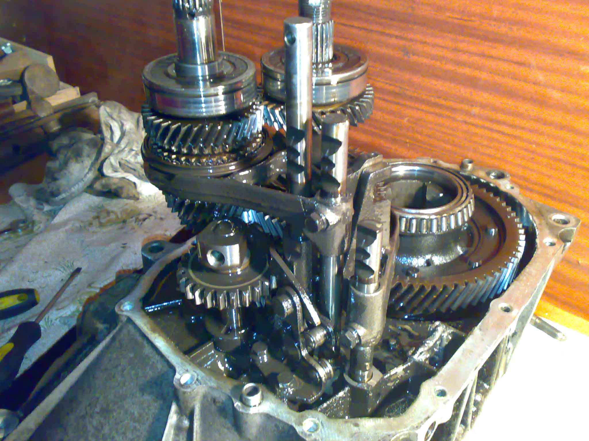

Перебрал полностью коробку. Разобрал, помыл, заменил все сальники уплотнительные кольца, собрал и залил оригинальное масло. Перебрал полуоси и заменил саленблоки на рычагах. Поставил коробку на место со старым сцеплением. И машина поехала))) Дело было в обломке.

Зато теперь коробка чистая))) Когда разобрал думал нигролом залили (на фото.) Дизелем под давлением долго отмывал .

Kalina писал(а):
Всем откликнувшимся спасибо.
По осколок.
Может это зуб венца маховика?
Или осколок лезвия монтировки,которой стопорили маховик?
...а то,как в старом анекдоте:"...окуда в ж... пластилину взяться?"

Этот осколок к тем деталям которые стоят отношения не имеет. Есть два варианта.
Один Гигимоны с СТО которые меняли в 2008 году сцепу оставили чтоб к ним быстрее приехали опять на ремонт.
Второй те же Гигимоны просто не заметили при замене старого сцепления. Старое может просто развалилось. Что врядли)))

Варианты неверны.
Первый вообще из области, сужу о людях по себе.
Просто сам не нашел откуда отвалилось.
Валяющийся в полости картера свойства подпрыгнуть и залететь в корзину неимеет. Там бы безвредно катался.
Четыре года кусочек внутри корзины тоже бы просто так не ездил.
Такое гораздо раньше проявляеться.
Демфер на диске имеет сложную конструкцию и что из него выпало
внешним осмотром неопределить, а заклепки никто не срезал, для осмотра его изнутри.
Обычно выпадают более изогнутые детали.
Фрагменты пружин демпфера.

Но,как этот осколок влиял на работу КПП?
Получается,что корзина не разжималась и не отпускала
диск сцепления.
Тоесть,проблема была в работе корзины?
Но это так и нельзя иначе.
Это не может быть по-другому.

Да. Этот осколок долго матыляло по корзине. Болты крепления моховика побиты( И в самый неподходящий момент заклинил корзину.
