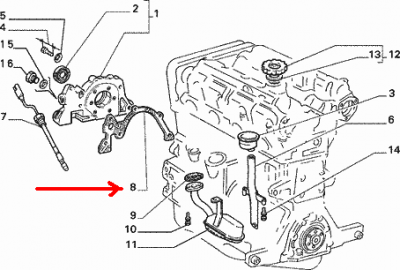

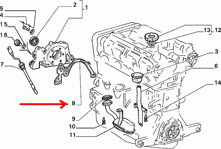

Ребят, выручайте! Два месяца ожиданий в Экзисте и в обычном магазине прошли впустую- и тут и там пришёл отказ. Сборка мотора застопорилась напрочь из-за этих мелочей. Ставить самодельную прокладку стрёмно: на настоящей должно быть резиновое уплотнение маслоканала высокого давления, не дай Бог сопливить начнёт- никогда себе этого не прощу.
Куплю:

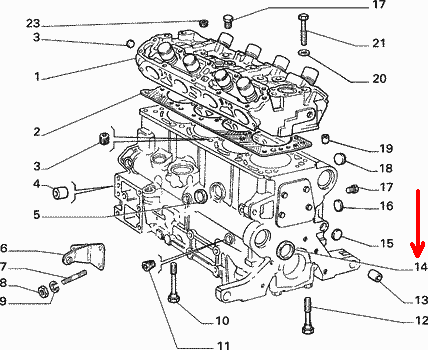

-две резинометаллические пробки балансиров 7576017(60807328), номер 14 на картинке,
-армированную прокладку маслонасоса 46412804, номер 8 на картинке.

Можно закрыть тему. Прокладку сделал сам, пробки заказал на авиационном заводе.
A-Lex
Зарегистрирован: 16.05.2007
Сообщения: 4598
СообщениеДобавлено: Пт Фев 10, 2012 23:05    Заголовок сообщения: Ответить с цитатой
А посадочный диаметр пробок не подскажешь? Embarassed
Хрюкин
Зарегистрирован: 21.03.2009
Сообщения: 2975
Авто: SATURN VUE 2.2
СообщениеДобавлено: Сб Фев 11, 2012 09:30    Заголовок сообщения: Ответить с цитатой
A-Lex
Диаметр отверстий в блоке 49.6мм, глубина 10мм.
