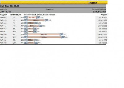

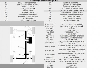

Случайно нарыл в инете у братьев поляков схему тормозной системы TIPO с указанием длины трубок. Думаю многим пригодится, не надо снимать старые для подбора длины .

Вот она схема.
[/img]
 Просмотрено:  2181 раз(а)
Взято здесь
http://pwpnet.pl/index.php?l=ru&s=prod&co=spz&marka=Fiat&model=Tipo&rok=88>08.91
 Просмотрено:  1749 раз(а)

Всё дело в том, что у нас на авторынке полно медных тормозных трубок готовых с наконечниками в сборе ЛЮБОЙ длины и типа наконечника. Если что не подходит, то подберут переходник и т.д. Но чтобы покупать надо как-то знать длину трубки и в основном народ снимает старую и прёт на базар. А как ехать без тормозов. Приходится пешком или на ком-то. А так посмотрел, проехал на своей авто, нужную длину купил и меняй Smile

Да темка что нужно, недавно задние делал так пришлось наугад брать, потом ехать менять так как короткая оказалась. СПАСИБО!!!
