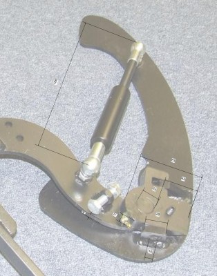

Выкладую размеры сделанные на основе фотографий, погрешность порядка 1 мм. Чертежи деталей в производство выложу попоже, некоторые размеры будут скоректированные под имеющийся дома инструмент (развертки, оружейные сверла, металл и т.д.).
Я не возражаю если кто-то первей меня по чертежам выполнит детали.

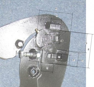

и еще фото размеров
