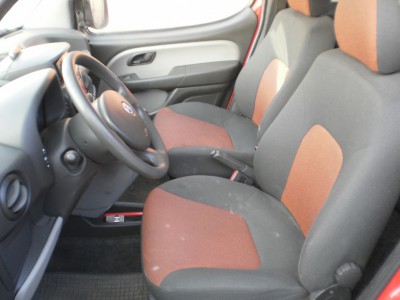

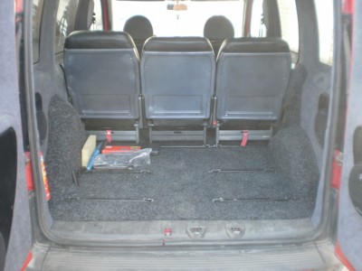

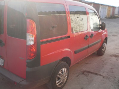

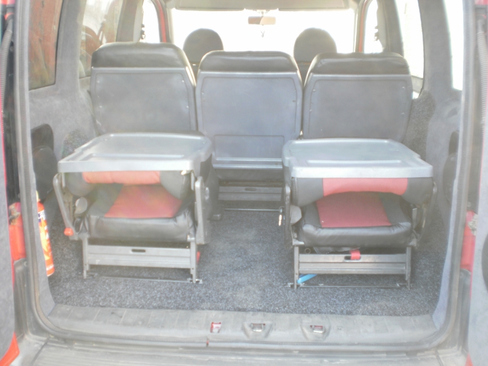

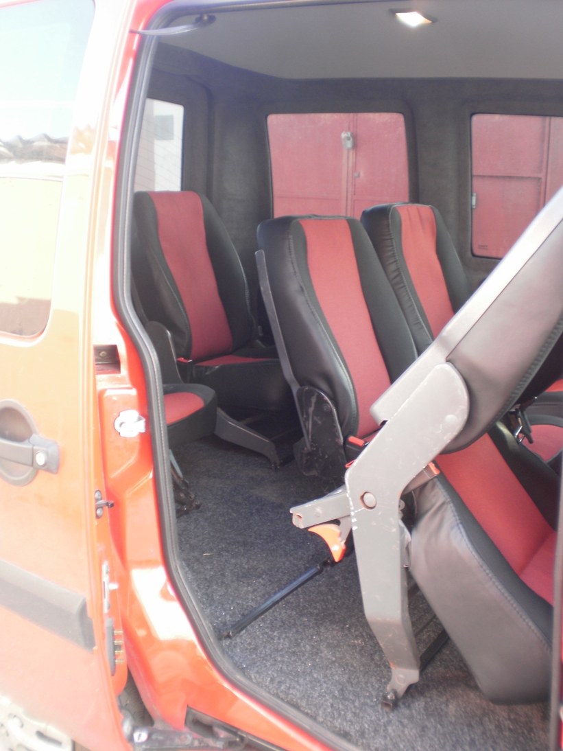

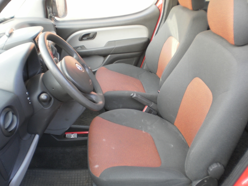

Началось все с поиска фирм в поисковике. Нашел 6-7 шт., прозвонил, из них отобрал 4 шт., чтобы заехать к ним и посмотреть что и как.
1. http://fedor-auto.ucoz.ua/
понравилось у них, делают сразу 3-4 машины, выбор тканей, сидушек, диванов и других материалов ОГРОМНЫй!!!
Насчитали мне около 1200 у.е. (с 5 сидушками от Sharan)
2. http://obhivka.com/
не понравилось, на перед только турецкие диваны Sad полностью складывающихся сидушек нет в наличии. выбор материалов средний.
насчитали 950-1000 у.е. (за турецкий диван+2 нескладывающихся сиденья сзади) в боксах стояло 2 машины.
3. http://www.avto-comfort.com/
вобще не понравилось! крутили одну машину, бокс на 2. и снова турецкие диваны. выбор сидушек ООЧЕНЬ бедный, в наличии было штук 12, от х.з. какой машины.
насчитал около 920 у.е.
4. http://www.automillenium.com.ua/
сюда даже не ездил, так как и по телефону стал понятен уровень заведения.
как не парадоксально, но остановил свой выбор на фирме, которую увидел ЧИСТО СЛУЧАЙНО когда проезжал мимо. (как оказалось у них даже сайт есть www.autoplaz.com.ua)
ОГРОМНАЯ ТЕРРИТОРИЯ, количество работников думаю около 50.
в день делают 8 машин. к стати, к ним пришлось записыватся, запись на 10 дней наперед (Я АУЕЛ!)
Выбор сидушек/диванов ОГРОМНЫЙ (у них целый склад забит под потолок!), материалы на любой цвет, вкус и кошелек, от ткани до кожи и алькантары.

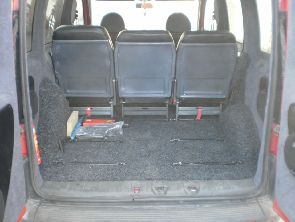

Начали делать в 8:00, вырезали окна, выбили решотку-перегородку, убрали пластик внутри.
Через часа 2 машина поехала в цех, где ее собственно 3 человека и клеило. Над ними не стоял, тихонько дал им 100 грн. чтобы работа шла веселее Very Happy
В 18:00 пришел. Машина уже была готова, кроме вставленных сидушек и тонировки. В течении часа вынесли все сидушки и сделали тонировку.
Итог, обошлось все 7700 гривен с тонировкой 6 стекол.

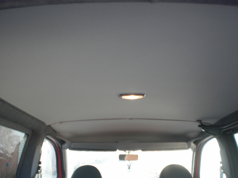

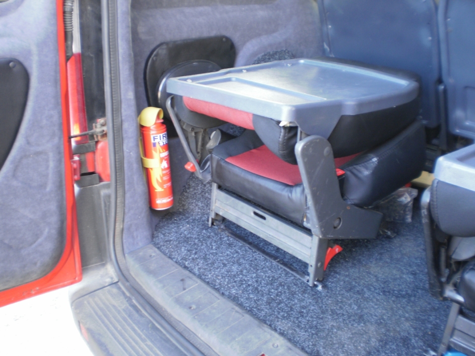

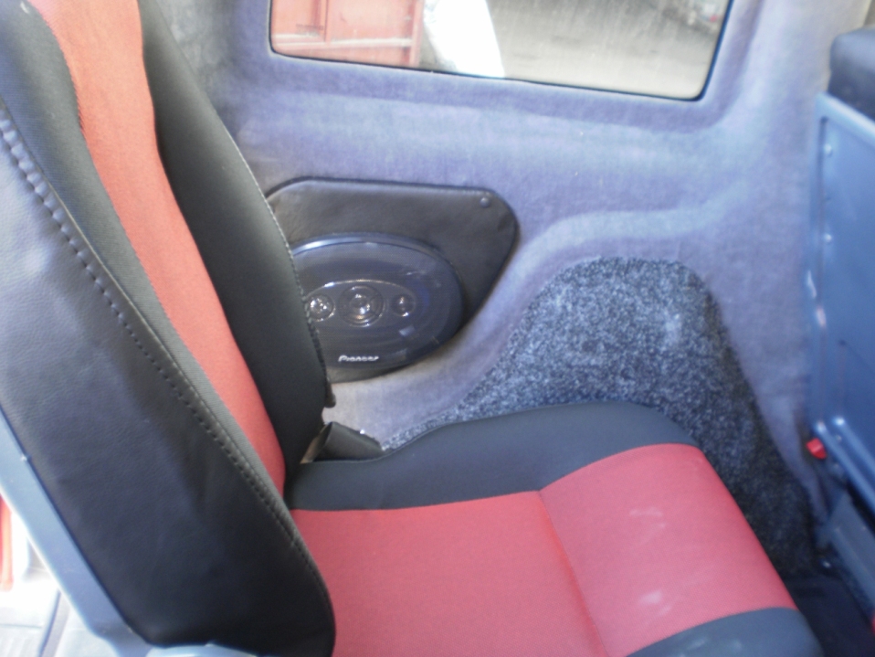

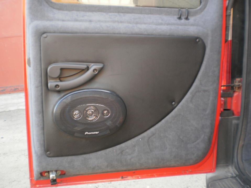

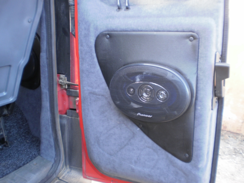

что делали: обесшумка (450 грн.), 5 сидушек (2400 грн. с перетяжкой со вставками с кож.зама)установка рамок под сидухи (300 грн.), фанера на пол (100 грн.) врезали 4 боковых стекла, обтянули карты каож.замом(100 грн.), переносили фонарь на потолке, сделали потолок + перетянули передний потолок над водителем, установили сзади 4 колонки (с изготовлением подиумов обошлось 80 грн.) Very Happy
Они дали счет где указанно что и по чем стоит, но я его где-то потерял, поэтому пишу по памяти.
Ну и фото естественно!
