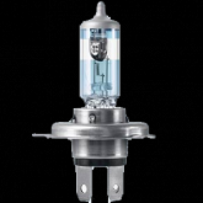

Седня состояние дорожных условий меня допекло..
Мокрый асфальт+масса ксенонщиков мать их..
Пока доехал собрал 3/4 ям в дороге..
Решил заменить лампы в передних фарах
Колеблюсь между двумя типами ламп..
1 тип..
Osram Night Breaker H4 55/60 W
Cамая яркая лампа Osram Night Breaker - на 90% больше света.
Обеспечивая на 90% больше света и на 10% более белый свет, новые лампы Osram Night Breaker являются, пожалуй, самыми яркими галогеновыми лампами, среди всех соответствующих официальномым стандартам. Больше света для лучшей видимости. Новые лампы Osram Night Breaker (+90%) расширяют привычные вам границы видимости и являются на сегодняшний день самыми современными галогеновыми лампами. Используемое при производстве ноу-хау и новый дизайн позволили увеличить световой поток ламп Night Breaker на 90%. Освещение дорожного покрытия значительно усилено — длина освещенной зоны увеличилась почти на 35 метров. Кроме того, улучшена освещенность правой кромки дороги. Теперь Вы лучше видите то, что что раньше скрывала темнота.Свет ламп Osram Night Breaker стал еще на 10% более белым, что обеспечивает больший визуальный комфорт и менее утомительно для глаз.
Преимущества:
- На 90% больше света
- На 10% более белый свет
- Световой конус на 35 метров длиннее
- Оригинальный дизайн
- Высочайшее качество OSRAM
- Производится только в Германии
 Просмотрено:  283 раз(а)
Авто нынче не роскошь, а средство передвижении. Но разница между автом и ведром большая))
http://fiat-club.org.ua/forum/viewtopic.php?t=31808

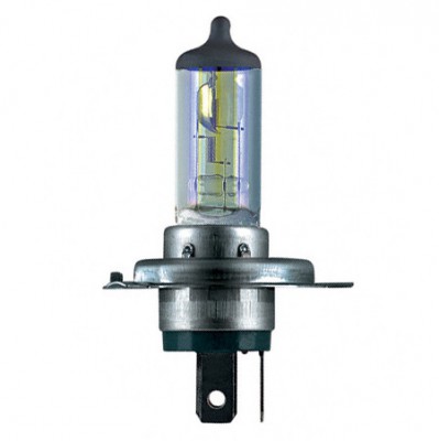

Тип 2
Osram All Season Super H4 64193ALS
Общие характеристики
Тип лампы - H4
Цоколь - P43t
Длина лампы - 82 мм
Вес нетто - 25,6 г
Диапазон рабочих температур - -30...+50 C
Электрические характеристики
Мощность лампы - 60/55 Вт
Напряжение питания - 12 В
Светотехнические характеристики
Цветовая температура - 3200 К
Световой поток - 1650/1000 лм
Автомобильная лампа Osram All Season Super 64193ALS - это всепогодная автолампа, которая обеспечивает великолепную видимость на дороге даже в самых тяжелых погодных уловиях.
На колбу автолампы Osram All Season Super 64193ALS нанесен специальный интерференционный слой, который придает свету лампы желтоватый оттенок. Именно поэтому свет заметно улучшает контрастность объектов на дороге и улучшает видимость в самых плохих погодных условиях.
Особенности автомобильной лампы Osram All Season Super 64193ALS:
повышенная видимость на дороге в плохих погодных условиях
увеличенная на 30% светоотдача
желтый оттенок света от ламп, делающий автомобиль более заметным во время тумана
увеличенная на 10 метров зона освещенности на дороге
 Просмотрено:  292 раз(а)

Как те сказать.. Смотрел я филика.. Не понравилось.. Особенно 2 тип Найт.. Дело в том что синий справа не очень гуд.. Справа больше всего ям обычно. На мокром асфальте как то не очень зер гуд.. Да и думаю не тока о себе на дороге, а и о других.. По себе знаю насколько неприятен такой свет.. Кроме того встречных слепить неохота.. Я видишь ли сознательный водитель)) С европейским образом мышления)) А то давно бы себе ксенон воткнул))

На осень-зиму лучше Osram All Season. Сам на них "подсел" 6 лет назад. Преимущество не только в туман и снег, но и то,что ямы четче выделяются.
Себе поставил Osram All Season 85/80. Сгорают чаще, но и светят лучше. Плавления проводов и облезания фар не замечено за 70 тыс пробега.
Osram Night Breaker не пробовал.

3500 К световая.. Ближе к белому.. 3200 ближе к желтому..
Как все сезонка наверно 3200К лучше..
