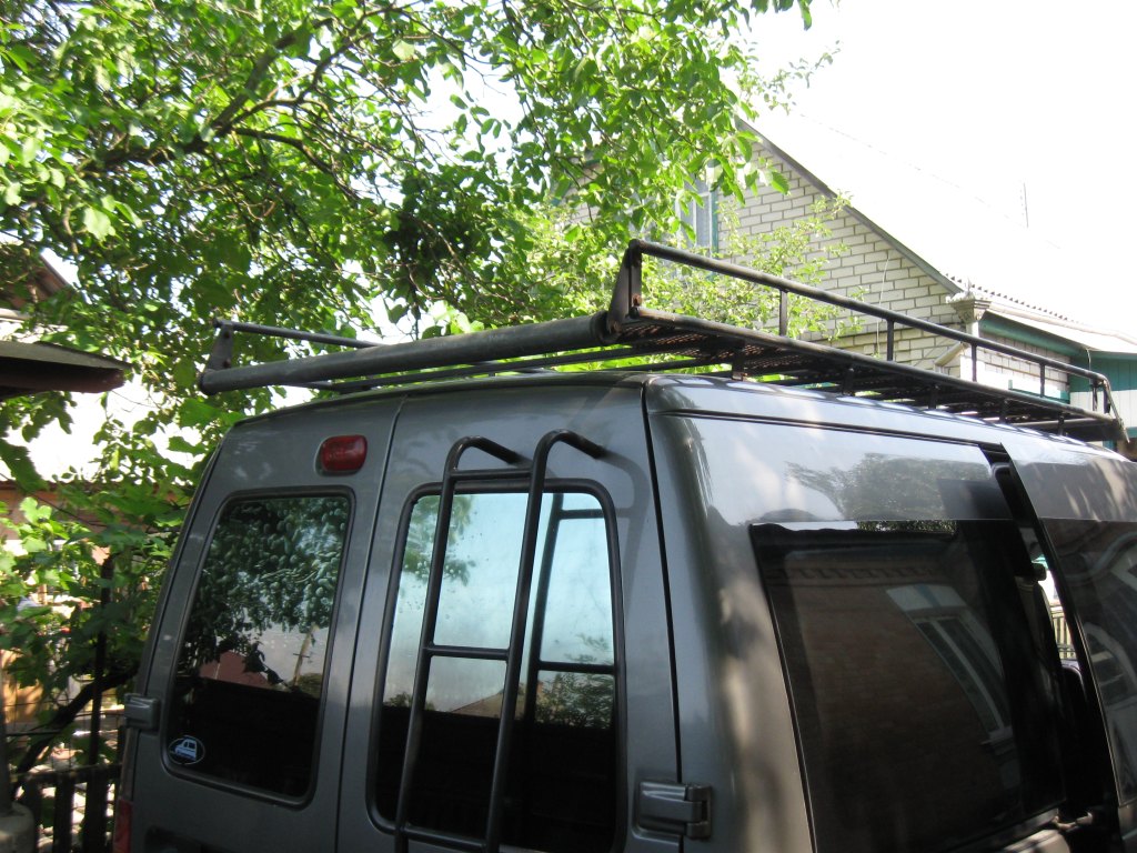

Доброго времени суток Всем. Ответ ШЕНу. Я ваял сам. Сварку в руки электрод в зубы, рулеткой точно все перемерял. Получилось. Сззади на багажнике могу поддтянутся (вешу 105 кг). Привез как-то 2 куска линолеума 6*7м

СообщениеДобавлено: Пт Июл 13, 2012 13:44    Заголовок сообщения: Ответить с цитатой
а можна фото в студію?

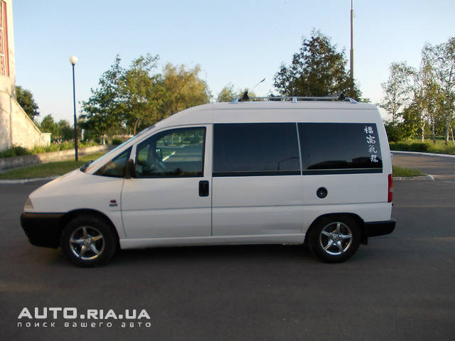

Всім доброго... Поставив рейлінги хромовані гарні....від рено 21 невада!!! підішли як по замовленню))) [/img]

СообщениеДобавлено: Вс Июл 15, 2012 22:39    Заголовок сообщения: Re: Релінги на кришу на Скудо Ответить с цитатой
ШЕН писал(а):
Підкажіть від якої маши їх ставлять і як іх прикрутити ???
Робиш 6 металевих прямокутних пластин!!! в кожній пластині по 2 дирки, прикручуєш до рейлінга з однієї сторони, ну і зрозуміло другі отвори прикручуєш вже на готові в кузов....незабуть покрасити металеві пластини, а то поржавіютЬ!!! все дуже просто...Болгарка робитЬ диво Smile все гарно виходитЬ, пластин металевих невидно так як вони нищеSmile пробуй!
РЕЙЛІНГИ СКУДО!!!

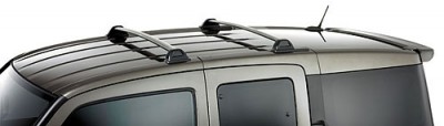

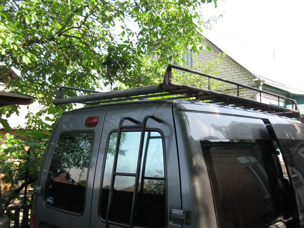

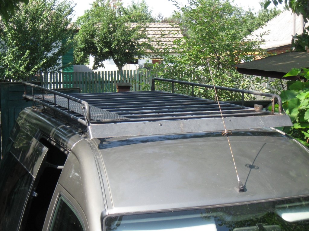

кращі релінги з усих.
 Просмотрено:  262 раз(а)
 Просмотрено:  264 раз(а)

Це не рейлінг, а багажник!!!

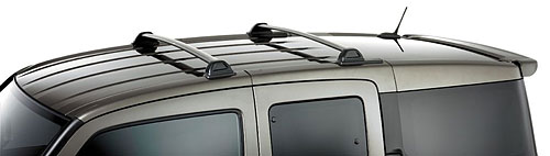

СообщениеДобавлено: Пн Июл 16, 2012 21:00    Заголовок сообщения: Ответить с цитатой
 Просмотрено:  214 раз(а)

korgz писал(а):
Рейлинги - рейки, которые расположены на крыше автомобиля и предназначены для закрепления дополнительного багажника либо габаритного груза.
 Просмотрено:  196 раз(а)
