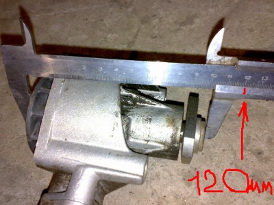

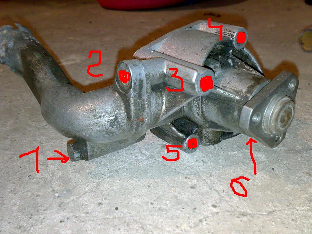

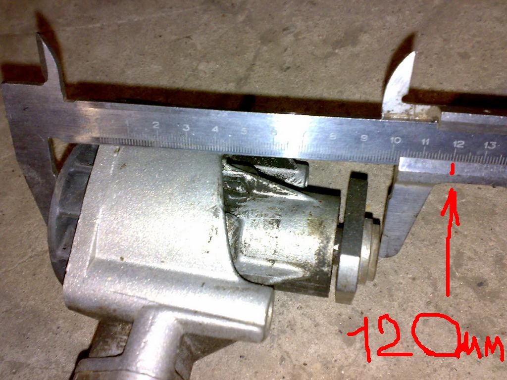

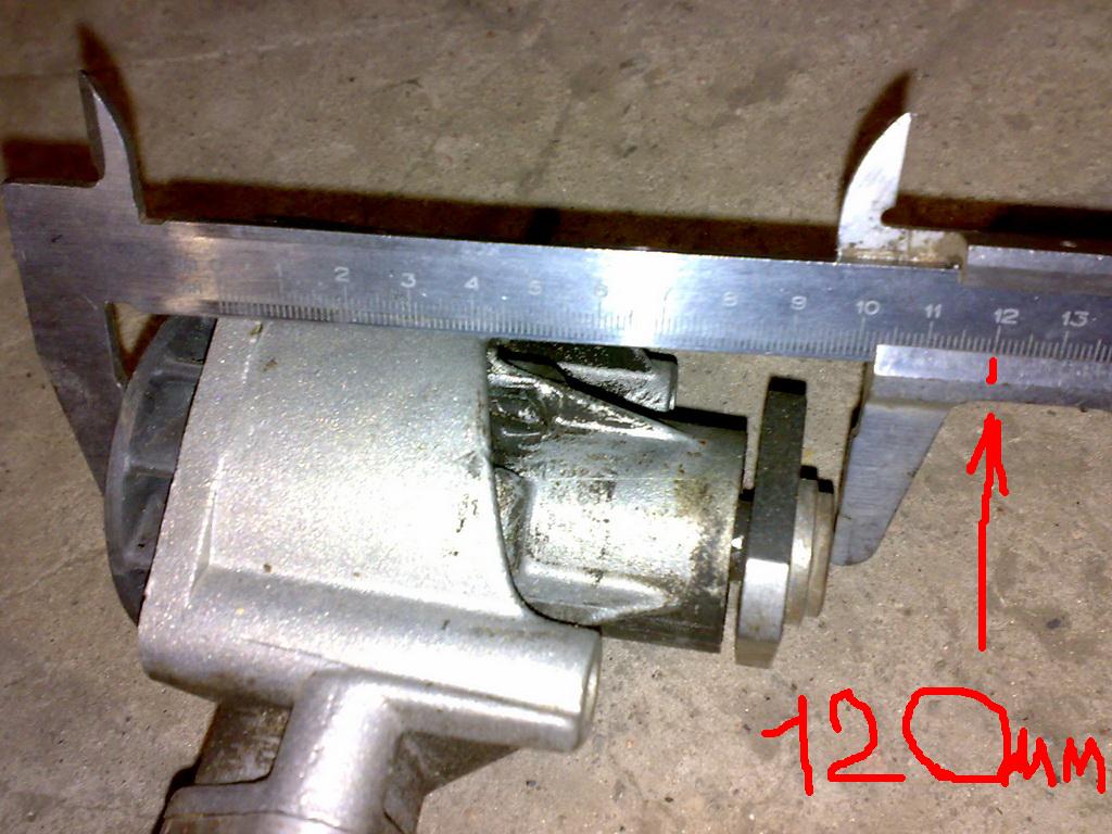

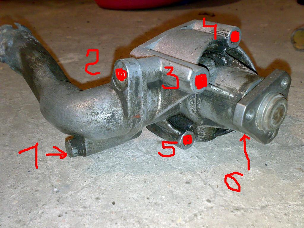

Вот длина помпы
6 болтов открутить
 Просмотрено:  384 раз(а)
120мм
 Просмотрено:  413 раз(а)

Отлично!У меня возникли проблемы только с болтом №1.Я так понимаю чтобы его свинтить то нужно насос гидроусилителя руля сместить или снять.Попытаюсь его еще снять.С фото все ясно,размеры понятны,буду работать.Спасибо

Насос снимать не обязательно. Я снимал только шкив насоса ГУРа. 3 болта выкрутил - и дело в шляпе. Я себе ставил HEPU, по отзывам вроде положительно.

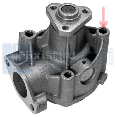

Zummer7 писал(а):
Какой фирмы лучьше взять помпу?(или безразницы)))
Помпы бывают двух видов.
На фото вверху старого образца сответсвует DOLZ L135.
В новом образце(DOLZ L165) изменили ступицу шкива.
Посадочные отверстия расположенны на большем диаметре и соответсвенно другой шкив.
Картинка тут http://avtoto.com.ua/index.php?categoryID=297&search=1&search_name=L165&search_price_from=&search_price_to=&search_in_subcategory=1&advanced_search_in_category=%CD%E0%E9%F2%E8%21
У Губка Боб валялась беушная помпа нового образца со шкивом в сборе.
В Полтавском магазине.
DOLZ L135 276.00гр. = SKFVKPC 82622 372.00гр.
DOLZ L165 345.00гр. = SKFVKPC 82647P 504.00гр.
За SKF гоняться смысла не вижу.
Помпа узел простой и качество у разных производителей давно нивелировалось.
Пробег 70 тыщ обычное дело для современных помп. Не удивляет.
Перебранная на восьмерке у меня 100 отходила. И это тоже не удивляет.
Еще будут расхваливать RUVILLE который занимаеться только упаковкой и сам ничего не производит.

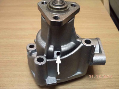

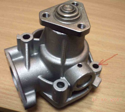

Приобрел помпу.При детальном осмотре обнаружил отличия,посадка под один болт снизу с права ниже(и нету ребра жёсткости) чем на всех аналогичных помпах.Сверху обнаружил отверствие(?) непонятного назначения.Ипроизводство не совсем понятное...хотя коробка была от DOLS.Заморачиваться над вопросами или ставить и не думать?
 Просмотрено:  439 раз(а)
 Просмотрено:  364 раз(а)
Что за отверствие сверху?
 Просмотрено:  371 раз(а)

СообщениеДобавлено: Ср Ноя 02, 2011 02:19    Заголовок сообщения: Ответить с цитатой
Как всегда. Модификации.
Белая стрелка это нормально.
Эта дырка для слива антифриза есть у всех.
Иногда она сформированна каналом идущем под подшипником до
самой ступицы и поэтому малозаметна.
На старой помпе она тоже есть. Найди.
С красной стрелкой немножко неоднозначно.
Если под головку болта ничего не привинчиваеться, то есть не являеться опорной поверхностью чего либо, то все нормально.
Просто потребуеться более короткий болт.
Критерий это одинаковое выступание резьбовой части в старом и новом варианте.
Хуже если он по делу используеться.
Менять или городить удлиняющую втулку придеться решать самому.
Ребро жесткости нужно для обеспечения жесткости длинного
отверстия. Нет длинного отверстия и ребро не нужно.
На работоспособность помпы это не влияет.
