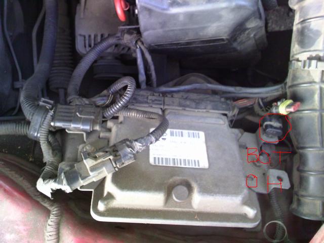

На ебее есть недорогие устройства для диагностики, какие из них (с переходником) подойдут на мой авто и где сам диагностический разъем расположен ? Какой-то 3-штырьковый коннектор там есть, но не уверен, что это он.
Фото блока, расположения блока и сканнера, который я нашел на ебее, ниже.
Заранее спасибо!
Подойдет ли для считывания ELM327 (с переходником) ? Подойдет ли он для исправления ?
 Просмотрено:  481 раз(а)
Где искать диагностический коннектор ?

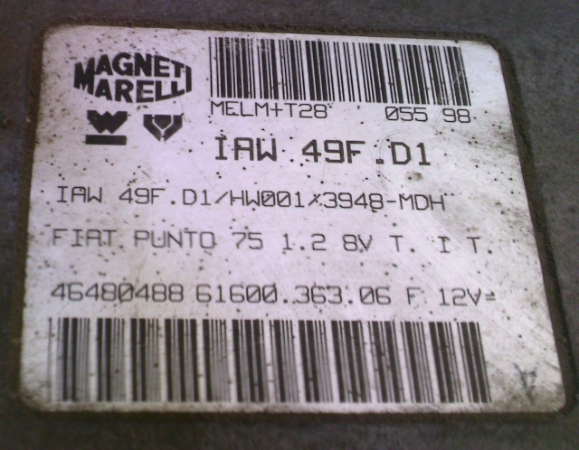

Номер ЕБУ

Эту пунту пожно прочитать и простым К-лайн адаптером, с помощью проги ФиатЕЦУ,только нада выбирать фиат Браво с таким же блоком управления. По поводу разьема,да он 3х пиновый, расположен возле блока управления и закрыт заглушкой. Ты нашел кабель ELM им тоже можно прочитать,но, по-моему, к-лайн легче и дешевле найти
