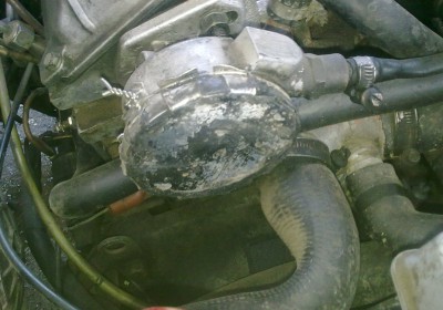

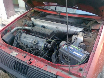

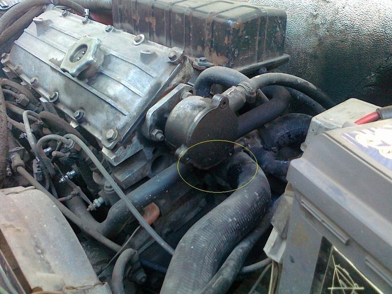

Заметил что все больше и больше там вылазит жидкость (думаю масло), но не знаю что это, и почему оно капает.

насос вакуумника, його можна заварити.
СообщениеДобавлено: Чт Окт 13, 2011 18:27    Заголовок сообщения: Ответить с цитатой
Нічо не треба варити. Треба відкрутити кришку і замінити ущільнюючу гумку. Ну може ще трішечки додати на стик герметику.

а ми жесті шмат присобачили

і ще герметика туди напендюрили, знімать боюсь, недай бог набралось масла туди то як цвіркне то й очі закрити не встигнеш.

не підскажеш де цю гумку можна придбати? або як її за каталогом шукати (назва). Хотілось би по людськи зробити.
СообщениеДобавлено: Чт Окт 13, 2011 23:06    Заголовок сообщения: Ответить с цитатой
Відкрути і поїдь на Галпідшипник, що на площі Франка. Там підберуть.
Чи там кришка незйомна?
