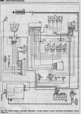

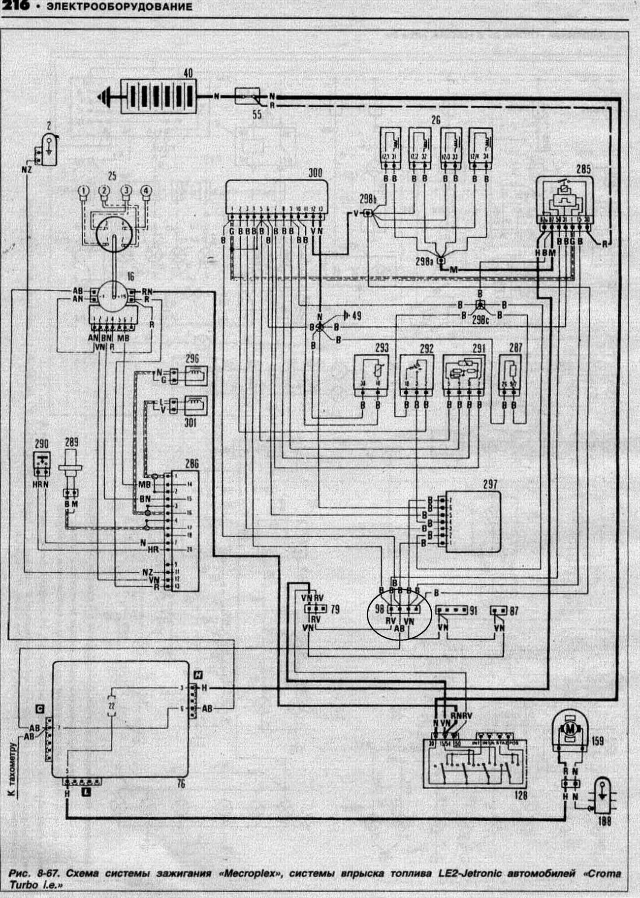

Книжка со схемой лежит на фтп.
Вот полезная страничка.
 Просмотрено:  1310 раз(а)

Схема на картинке не моя, а для зажигания Microplex, если не ошибаюсь.
На той схеме, что есть у меня контакты реле питания 87 и 87b не соединяются (схема из руководства по ремонту на итальянском языке, скачанная на ФТП здесь же).
Поэтому и хочу найти принципиальную схему реле питания, хотя возможно, придется вырисовывать самому

Вот тебе схема моего реле для начала.
Уже все было. Wink
Выложи свою схему.
В Кромо книжке на русском есть разные.
Найди там свою, а итальянскую используй как вспомогательную и уточняющую.

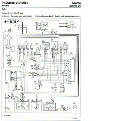

Вот моя схема
 Просмотрено:  1359 раз(а)

Когда подключены все разъёмы, на транзисторе, который стоит в мозгах на выходе, контакт 12, постоянная напруга 12 вольт. Сначала думал, что "спекся" транзистор, но после замены ситуация та же.
Пока ищу "лишнюю массу". Добрался до колодки под номером 98, расцепив ее, увидел, что на колодке реле питания 50 пропала "лишняя масса", а дальше каким-то образом провод идет на стартер, только зачем, не пойму Rolling Eyes
