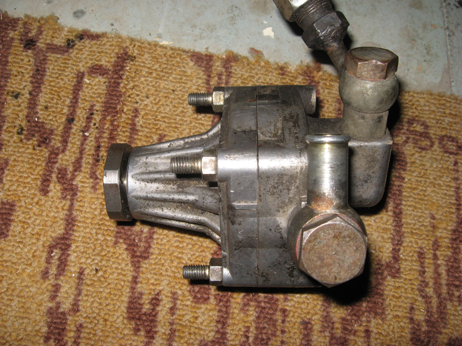

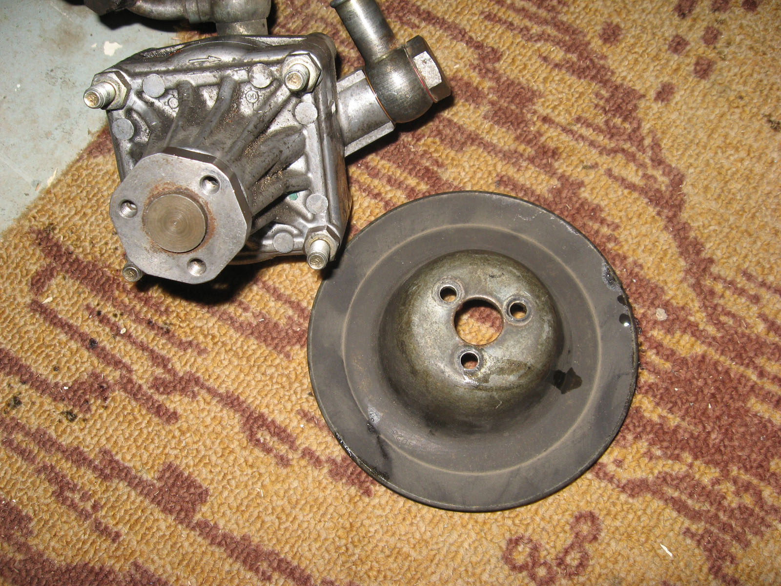

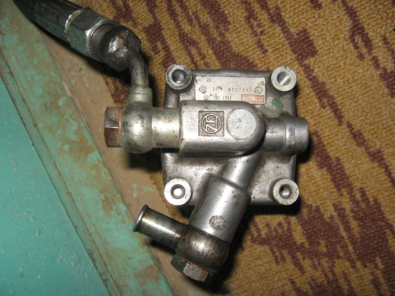

ФИАТ ТЕМПРА 1.6 моно 1991г накрыля гур, поехал на разборку купил другой (правда пришлось брать все, включая шланги ремень и главное весь крепеж ) тот что,стоял у меня полностью отличается от родного, снимали при мне с такой же темпры. ВОЗНИК ВОПРОС ЧТО ЗА ГИДРАЧ может кто из УВАЖАЕМЫХ ФИАТОВОДОВ ПОДСКАЖЕТ,буду очень признателен!

Так а в чем прорблема? Один снял, второй поставил. Зачем заморачиваться?
Я 2 штуки насоса разбирал, на твой не похож ни один.
И еще совет. Не бери б.у.
За 600-700 грн можно взять новый MS-Group, у меня такой насос уже 2-й год работает.

Это с темпры 1.8 , на темпру 1,6 подходит если вместе с креплением переставлять и штуцер приварить как на фото.(у меня такой стоит переставил с креплением и штуцер приварил).
по коду этот насос JPR169 или LAU 55.7059 цена 1900гр
