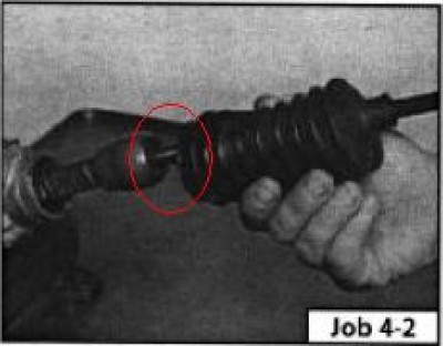

Такой вопрос. Обнаружил сегодня люфт на осевой шаровой опоре на рейке. Продаётся ли она отдельно? Можно ли ещё поменять? И как заменяется левая т.к. к ней практически не подступишься.
Ещё вопрос!! Есть люфт у полуоси и левой и правой. Так и должно быть? Сама ось двигается мешду гранатой и коробкой лифт 3мм примерно. Сколько допустимый люфт?

То что ты показал, это тяга рулевой рейки. Отдельно меняются

Да нет. Релевая тяга это тяга. Ещё называют рулевой наконечник. А это называется именно осевая шаровая опора.

olmart чё спориш то, тебе сказали ж что это тяга рулевой рейки, так оно и есть.

Наконечник-это наконечник, а тяга-это тяга. Если нет, то что же тогда ты подразумеваешь под рулевой тягой?
А люфт рейки еще и втулка дает...

Laughing Я спорить люблю. У меня в книжке это хозяйство так называется. Вопрос раскрыт не до конца. Как её заменить в трудно доступном месте т.е. слева по ходу движения. Нужно снимать рейку?

Сначала открути и сними с нее наконечник. Потом ключем на 32 (если правильно помню) открути от рейки саму тягу, "яблоко" еще называют.
И делов то. Да подлезть тяжело, но выполнимо

На 32 токо желательно обрезанным, длинным можеш не влезть.

Это их нормальное состояние, так и должно быть.

Олег, найди 80 гривен и поедь на АТЛ, там тебе их поменяют за час специальной приспособой, ничего снимать не надо кроме колеса и рулевого наконечника.
будешь покупать, Славику скажи - хачу РУЛЕВУЮ ТЯГУ на итальянскую авто, они одинаковы у 155,Типо, Темпра, Дедра.

Я менял на яме за полчаса. Ничего сложного.
