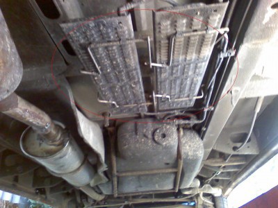

Скоро зима...и вспоминая прошлые зимы и работу дорожных служб появилась мысль-может удалить "охладитель" от греха подальше..?Живу в частном секторе и если сосед "пробьет" своим крузаком на этом вся чистка улицы и заканчивается.боюсь оборвать в колее...ВОПРОС:Как повлияет на роботу систем авто его удаление??Зачем он вообще нужен???

Я бы не торопился охладитель выбрасывать. У меня после непродолжительной езды, он немного горячий. А без него прийдется ездить с полным баком солярки Laughing
думаю сделать из него теплый пол в будке Cool Laughing

У меня охладитель не такого плана. Летом не советую отключать его, а зимой лично я делаю напрямую для того чтобы меньше остывала обратка и подогревалась саляра в баке, а охладитель снимаю. Также на рубашке охлаждения нашел два штуцера для подключения подогрева топлива, на зиму тоже подключаю.

Какой "подогрев топлива" подлючаеш?

На рубашке охлаждения в районе термостата но ближе к двигателю находится два штуцера которые змеевиком входят в рубашку. Я одел на них шланги и на зиму разрываю подачу топлива к фильтру перепуская его через змеевик. Подогрев осуществляется за счет нагрева тосола в котором находится змеевик.
