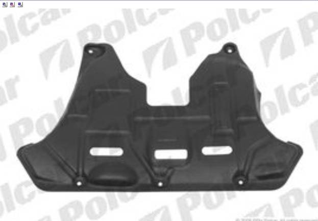

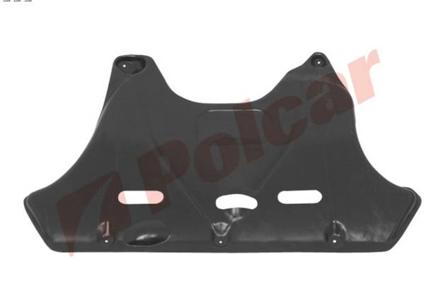

valera777
Зарегистрирован: 11.10.2009
Сообщения: 2022
Откуда: Чугуев
СообщениеДобавлено: Вт Авг 23, 2011 15:38    Заголовок сообщения: Ответить с цитатой
Vadimster писал(а):
svoyv
да на италавто.
давай послушаем, после 24 числа договоримся.

че это за детальки?
A-Lex
Зарегистрирован: 16.05.2007
Сообщения: 4597
СообщениеДобавлено: Ср Авг 24, 2011 15:01    Заголовок сообщения: Ответить с цитатой
svoyv
защита подкапотного
svoyv
Зарегистрирован: 12.11.2009
Сообщения: 642
Авто: Grande Punto
СообщениеДобавлено: Ср Авг 24, 2011 15:02    Заголовок сообщения: Ответить с цитатой
A-Lex писал(а):
svoyv
защита подкапотного
крышки капота?
A-Lex
Сообщения: 4597
svoyv
нет, защита двигателя снизу
svoyv
Сообщения: 642
Авто: Grande Punto
СообщениеДобавлено: Ср Авг 24, 2011 15:03    Заголовок сообщения: Ответить с цитатой
какайто форма странная
защита картера поддона???
