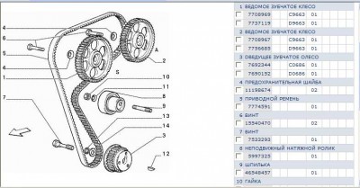

Всем здравствуйте, у меня такая проблема, при разборке двигатели (для капремонта) забыли сделать метки на шкивах распредвалов, какой шкив откуда. Единственные метки какие есть на них это на одном буква "S" на другом "Т", и какой из шкивов идет куда непонятно. Подскажите пожалуйста.

Если "Т" окажеться "А" то картинка поможет.
 Просмотрено:  225 раз(а)

Спасибо всем большое за помощь, разобрался
S - впускная шестерня
T - выпускная шестерня.
