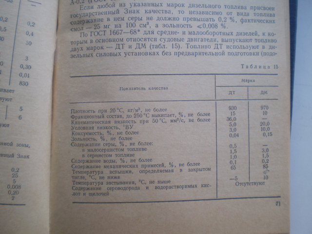

Где можно найти информацию.
О дизельном топливе с плотностью до 0,970
В тех справочниках что Вы назвали такой информации не нашёл.

1- а у всех одинаково цветоощущение?
2- густоту- вязкость(в мм в квадрате/секунду) и плотность(кг/метр куб) путаете? Не стоит-разное это.
3- запах? А чем сейчас тот же бензин воняет?
4- вспышка,но в ЗАКРЫТОМ ТИГЕЛЕ!,а не на ладони/на бумажке.
5-вот,что есть у Покровского

Спасибо за информацию.Действительно не знал что топливо с такой плотностью может называться дизельным.
