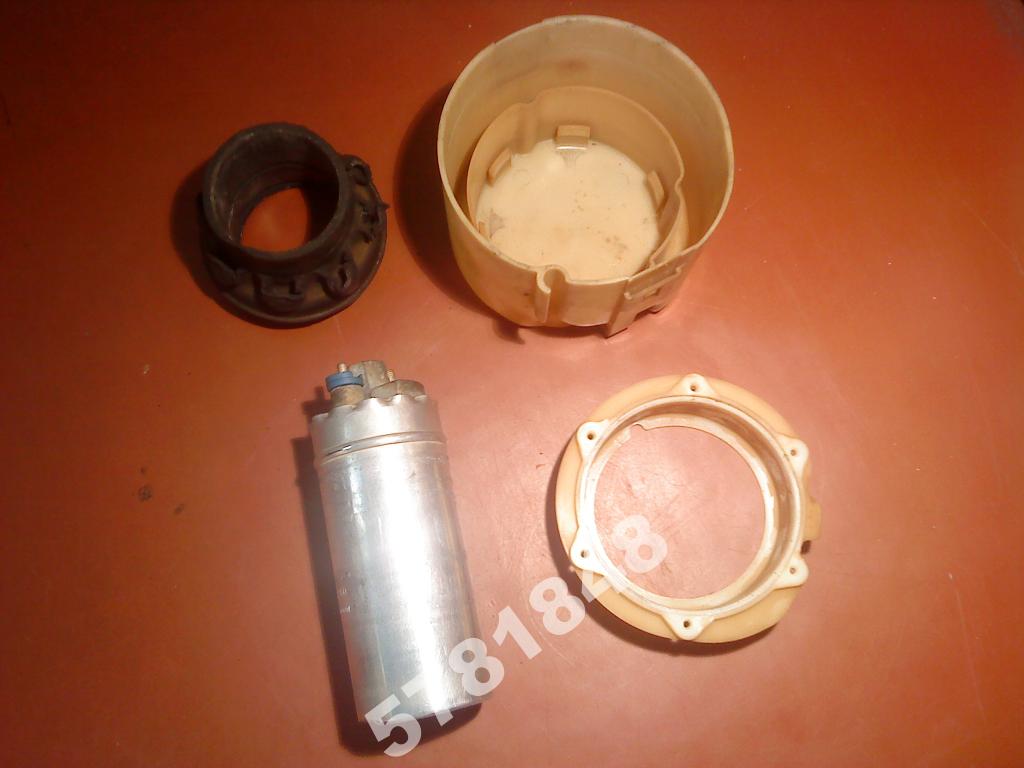

Давка после фильтра на холодную 2,30 бара, что говорить, когда после 1-2 часов езды машину начинает дергать на средних нагрузках, холостые пропадают. Оговорюсь, сетка насоса в баке и фильтр ВД абсолютно чистые. Это конечно мой диагноз, но проблема проявляется только летом в жаркие дни. Давл. на горячую не замерял - после 5-10 мин. стоянки работоспособность восстанавливается.
Теперь вопрос.
Что если вместо нашего BOSCH 0 580 464 996 (давл.-3бар) применить BOSCH 0 580 254 950. Со слов продавца он с какой-то модели Alfa Romeo 3.0, не новый, состояние хорошее, недорого, в комплекте с ним отдают резиновую вставку, сетку и все нижние части стакана. Макс. давление этого неродного насоса я ненашел в нете, вроде давит 5бар - это единственное расхождение между нашими насосами.
Родной BOSCH 0580464996 новый стоит в среднем 100$.
Превышение давления в рампе чем - то грозит, или только в обратку будет лить постоянно?

Тот что предлагают.

Так насос и должен 5бар давить.
Про это написано в книжке "Проверка давления топлива"
Это признак здоровья.
А нормализует давление на рампе регулятор.
У меня Волговский, стал один в один.
И лить в обратку, это штатный режим работы и совершенно нормально.
У вас в жару явно застой в рампе и закипание.
"Давка после фильтра на холодную 2,30 бара"
Однозначно неисправен.
На Турбо 3бар на рампе плюс 1 бар наддува.
Меньше 4 бар из насоса никак нельзя.
На Кроме народ массово применяет топливник
с инжекторных ВАЗов.
Все росказни про не ту производительность
соотнесите со своими условиями эксплуатации.
Как часто вы видите на тахометре 5700 об. при полностью
нажатой педали газа.
При применении ненового продающие выдают параметры нового за фактические. Хорошее состояние обычно касаеться внешнего вида.
Длина щеток на электромоторчике внутри величина никому неизвестная. Осторожно!

Про Волговский мне один опытный инжекторщик уже говорил, я подумал что он имеет ввиду обычный не погружной бензонасос. Все же наверное стоит рискнуть с моим первым вариантом.Чел просит за свой б.у. 350грн. Сколько стоит Волговский незнаю, родной наш, тоже BOSCH, на exist.ua 880грн. Аналогов куча и все кстати с разным давлением. Не факт что новый будет не "чистопородный" BOSCH. Вообщем на свой страх и риск, думаю что останусь с шампанским. Когда куплю, поставлю, расскажу за динамику турбокромы.
