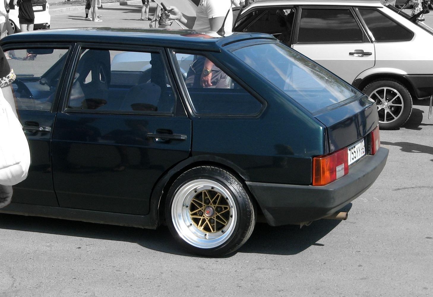

FIATuno
ну дык арочки слегонца подпили изнутри баргалочкой, уж 195 залезет как родная, куча примеров именно на Унке
а по поводу, что узкая резина не садиться на широкие полки, не более чем предубеждение, главное при накачке использовать исключительно компрессор и методом физического насилия над шиной, сядет на обод Exclamation
широкий диск, узкая резина

СообщениеДобавлено: Пн Июн 13, 2011 22:21    Заголовок сообщения: Ответить с цитатой
Данилыч
только в данном случае об управляемости можно забыть...

Данилыч, опытные вулканизаторщики , для посадки узких колёс на широкие диски используют немного бензина,спички и быструю реакцию Very Happy .
