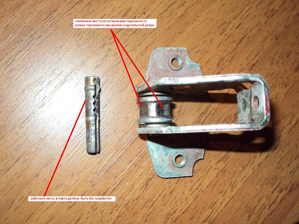

а вот это:
http://fiat-club.org.ua/forum/download.php?id=20967
где стоит?
в двери?
Хрюкин
Зарегистрирован: 21.03.2009
Сообщения: 2975
Авто: SATURN VUE 2.2
СообщениеДобавлено: Пт Апр 15, 2011 17:24    Заголовок сообщения: Ответить с цитатой
Serg_SHS
Стержень на кузове; узел (на фотке без торсионной пружины+ещё ролик и скобы ограничения)- внутри двери.

На экзисте такие "пальцы" по 40 грн за штуку. Дофига, млин.
Какие варианты, кто проходил? Я делал из алюминия, скручивая лист в "трубочку", хватило на месяц. Разбило.

Perepic
я брал винтик подходящего диаметра, подгонял на наждаке и проблем небыло Wink
стояли винтики и они быстро раздалбываются.
Serg_SHS
значит я себе покупал их и там комплект 5 шт.так что одна лишняя.
PERNО 82482221 2.02евро.но ради 20грн заморачиватся не хо! Wink

Я поставил заклепку, ту, что расклепывается путем втягивания штока пистолетом. (не знаю, млин, как ещё объяснить, думаю, что понятно) Стоит нормалек (полтора года)

всунул болтик с резьбой на 6 подошол идеально Smile
