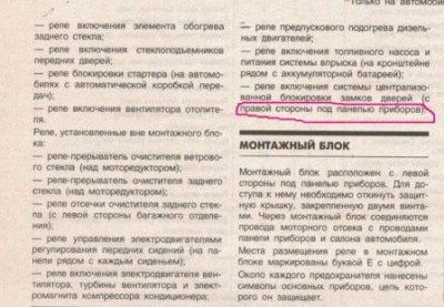

В мануале нашол что реле ЦЗ под панелью справа.Что надо снимать что-бы туда долезть?А то сам не разобрался?

бардачок снимай
за бардачком слева(если смотреть в проем бардака) ближе к центру черное коробочко
но я бы начал проверку с активатора вод двери 5 проводного
там 2 провода мотор активатора и 3 конт это концевик положения активатора
1 масса и 2 провода замыкаются поочередно на нее "открыто/закрыто"
блок цз ориентируется на них и если они выходят из строя он начинает щелкать раз 5 после чего затихает навсегда пока пред не вытащишь и не вставишь заново
ткой же 5 конт стоит с завода и в пассажирской передней двери и тоже со временем глючит
я его поменял на обычный оставив только в вод управляющий 5 конт
