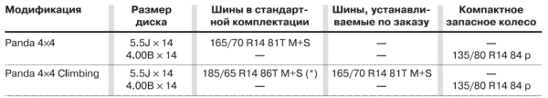

СообщениеДобавлено: Пт Апр 01, 2011 18:25    Заголовок сообщения: Ответить с цитатой
какой диск,размер???
я так понимаю этот размер?
 Просмотрено:  310 раз(а)

СообщениеДобавлено: Пт Апр 01, 2011 18:43    Заголовок сообщения: Ответить с цитатой
http://fiat-panda.infocar.ua/diski_panda_id112.html не вот эти размеры
у меня не 4х4
