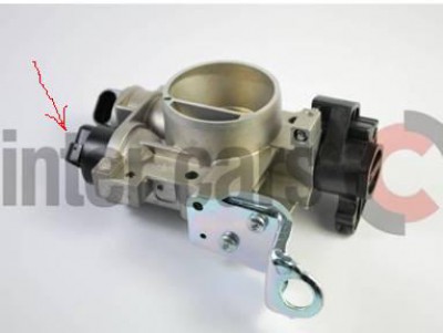

Спасибо, буду смотреть, только подскажите где он точно находится и как выглядит? може ссылка какая есть?

СообщениеДобавлено: Ср Мар 09, 2011 21:03    Заголовок сообщения: Ответить с цитатой

А можно носом ткнуть где он точно находится этот маневровавый клапан?
Ничего похожего просто не увидел
