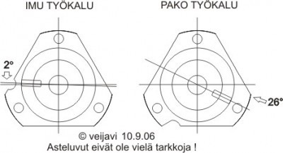

Ребята, помогтие выставить метки на грм. родных меток нет. только можно выставить по распредвалам и то с другой стороны шестерни, то есть в конце распредвалала. может есть ресунок или что-нибудь? Просто погнуло клапана, я писал об этом. Не могу понять как выставить шестерни. Может фото есть?

вот

Хоттабыч Ну где ж человек их найдёт то?
Всю жизнь по картинке ставил и без кондукторов. Правда одно неудобство - иногда час еба..ни, но попадаешь чётко Laughing Laughing Алекс@ндр На картинке изображение зеркальное, если не понял конечно.
