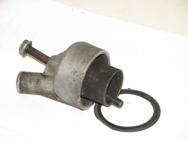

Це маслоуловлювач ? Rolling Eyes

Маслоуловлювач - це йоршик в патрубку Smile

аа, ну з цієї штуки іде шланг і все на пряму без йоршика , чи я щось не так розумію ...
йоршик в цій штуці мав бути на виході ? Very Happy

Ну або в ній на виході, або в самому патрубку) То вже не має значення.

Тепер все сходиться, ну там нічого немає.
А реально самому щось захімічити ? Можливо щось продається для таких цілей?

Просто купуэш йоршик кухонний для посуду. Ріжеш як треба по розміру патрубка (так щоб сидів і не провалювався), але й не запІхуй, щоб гази виходили вільно Wink

Кстати у меня он без прокладки стоял. Металл к металлу. Она там нужна?

Походу потрібна, в мене з прокладкою, але там тиску практично немає , так що якщо все сухо то мож і не обов"язково Smile

Прокладка только для герметизации, но для этого подходит и герметик. Very Happy
А ершика там может и не быть, потому как это сам по себе маслоотделитель. На моем дизельке подобный и никаких сеточек-ершиков нет и масло не забрасывает.
