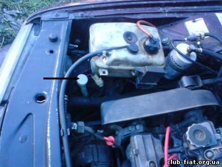

Ехал, мыл стекло, вдруг перестала идти вода.В бачке вода есть,моторчик жужит странно громко.Что может быть?
здесь бачок. как добратся? что разбирать?Снимать крыло?

А что у тебя за комплектация? У меня бачек омывателя примерно там где у тебя щелкает!

Что-то по фотке я вообще в шоке - что за горловина торчит там... У меня бачок находится возле моторчика стеклоочистителей (дворников).

Как видно у тебя Cromа, бачок находится под бампером, лучше добираться с ямы. Вообще или забилась трубка подачи воды или забился насос, может корпус треснуть тогда жужать будет а качать воду нет. Надо смотреть по месту.

У меня тоже Крома 2000 Т.и.е, 92 г.в.,но у меня бачек не там Question
