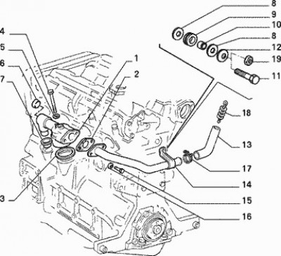

какие елементы надо чистить для ВКГ?
13 и 18?Там где 1 надо?

vova_shkvarovski
Трубку 14, 13
18 это ершик пламягаситель
на трубку 13 надет резиновый шланг - и его надо чистить!

ЕПЕР говорит что 13 ГИБКАЯ ТРУБКА.
На нее тоже что-то надето?

vova_shkvarovski значит єто и есть трубка гибкая, ее чисть.

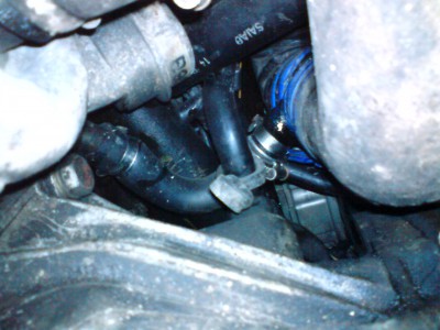

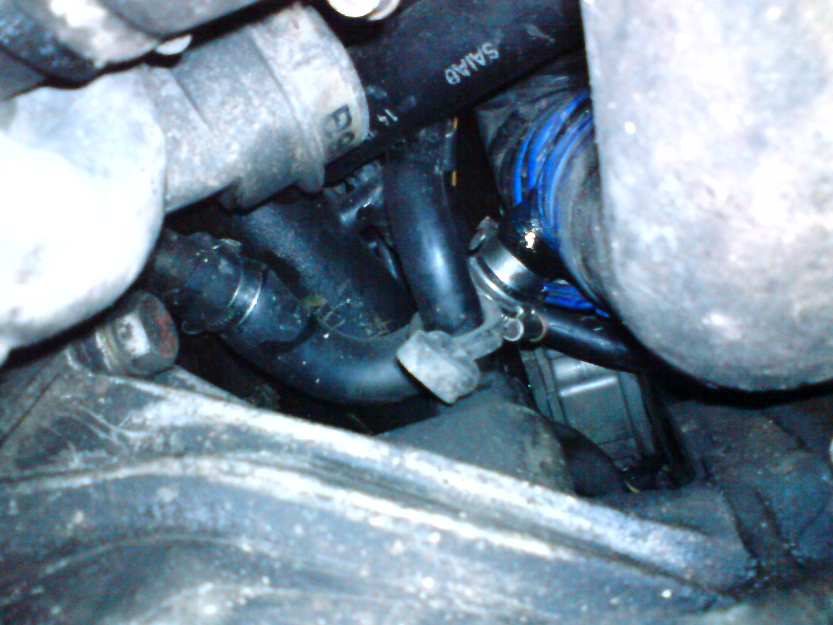

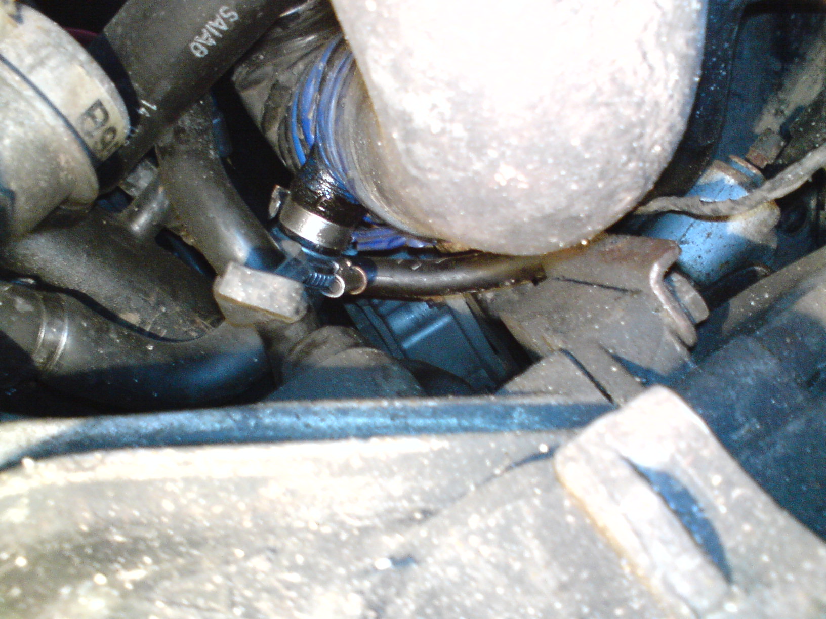

Это у тебя так.У меня трубку можна увидеть только с ямы.Я сфоткал,но не знаю как фото прицепить к сообщению(((((

фото 1 это метал. трубка крепится
Книголюб
Зарегистрирован: 21.04.2009
Сообщения: 5776
СообщениеДобавлено: Пт Фев 18, 2011 23:07    Заголовок сообщения: Ответить с цитатой
vova_shkvarovski
аааа... у тебя турбо! Тогда конечно проблема.

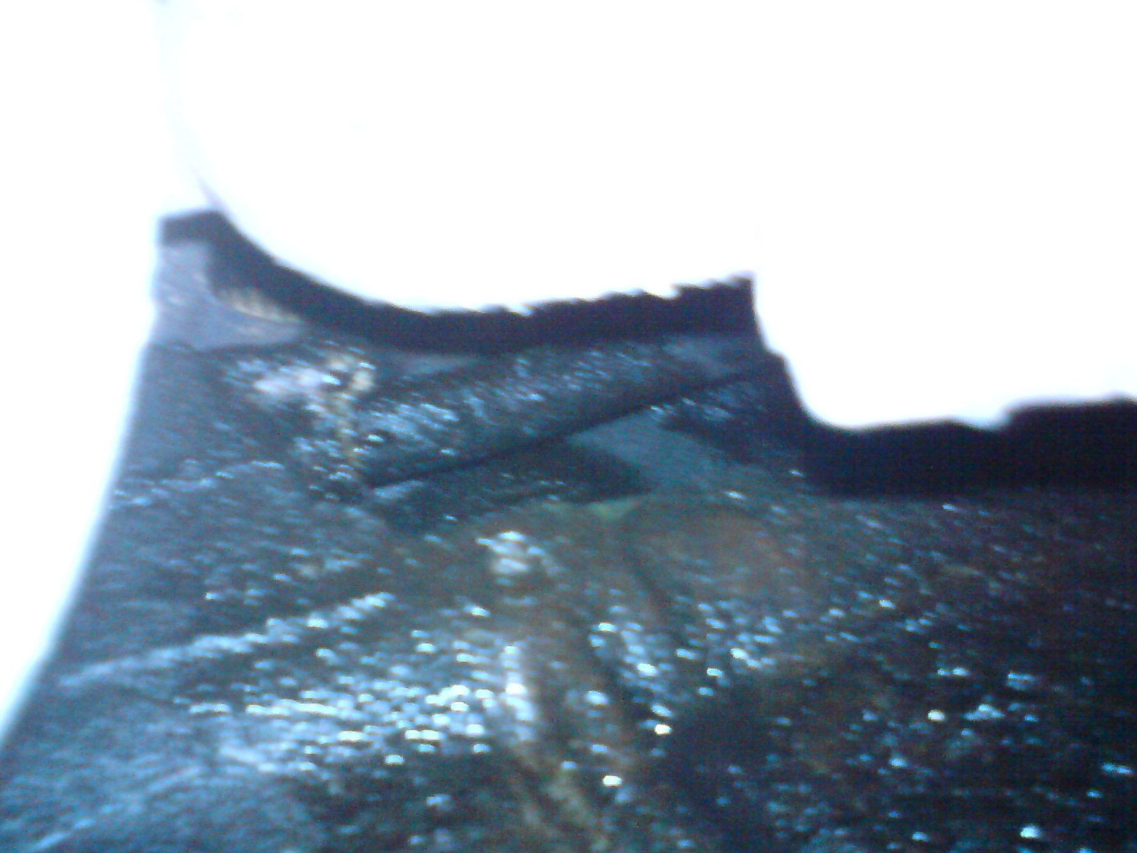

Сняли трубку резиновою, а ершика там нет и не сильно зас...но,
но трубка 14 в конце не пустая, чупал пальцем - там что-то есть,
вопрос что?
вопрос что?
Тут экстрасенсов нема Laughing
Та не парься найди знакомого с ямой и сними эту трубку. Тут разговоров больше чем дела.
Поверь я тоже как ты сначала боялся, думал что все сложно и т.д. А на самом деле не так страшно.
