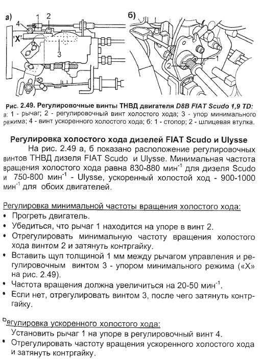

СообщениеДобавлено: Пн Фев 14, 2011 00:29    Заголовок сообщения: Ответить с цитатой
юрій писал(а):
ДЛЯЧОГО ТОЙ ТРОСІК ЩО СТОІТЬ ПАРАЛЕЛЬНО ГАЗОВОГО ТРОСІКА.
И будет нормальный ответ, а так в контексте первого вопроса, второй заданный ночью через два с половиной часа после первого, что свидетельствует о том что никто ничего не проверял как советовал человек (который к стати дельно посоветовал), звучит как просто абы попиз.еть.
Так что подпись здесь ни причем.
Видел у кого то другую подпись, что то вроде правильно заданный вопрос, быстро полученый ответ, ну что то в этом роде.
Здесь это больше подходит...

Вопрос
Понять то можно о чём вопрос Very Happy
А ответа нет Sad
