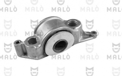

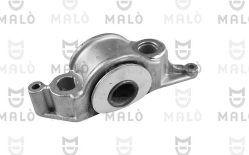

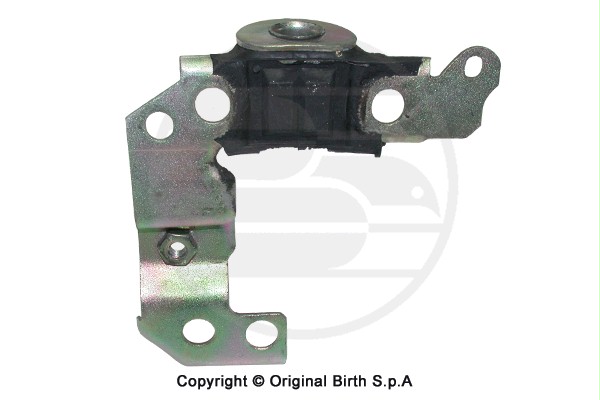

Можно ли передние саленблоки что зади покласть от карго подойдут или нет я думаю они крепче

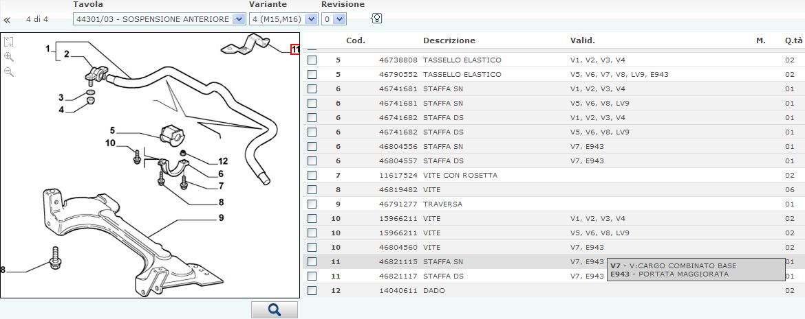

эти с-блоки - для увеличенной грузоподъемности (если н ошибаюсь 750 кг), но большинство карго идут с обычными и нормально ходят.
если очень хочется поставить "усиленные", то надо докупить еще скобы втулок стабилизатора - №6, 11.
