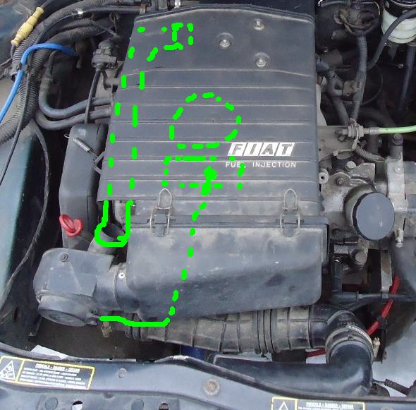

Скажите, люди добрые,
что это за детали и для чего они нужны.
Шланг под номером 3 оторвался с другой стороны.
В связи с установкой газового оборуд. предыдущим влядельцем
к воздушному фильтру не подходит труба фоздухозаборника(т.к. там теперь стоит редуктор)
Это может уменьшить приток воздуха и тягу двигателя?
Спасибо.

Должно быть приблизительно так, как на фото.
1. Забор подогретого воздуха (нужен зимой).
2. Клапан включающий, в холодное время года, подачу подогретого воздуха.
3. Трубка должна ити к корпусу моника.
