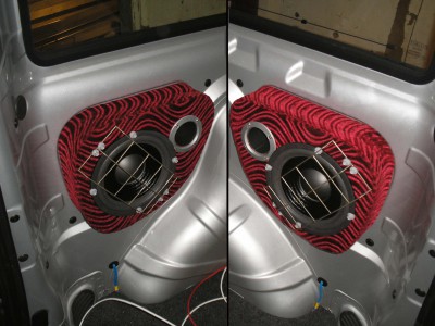

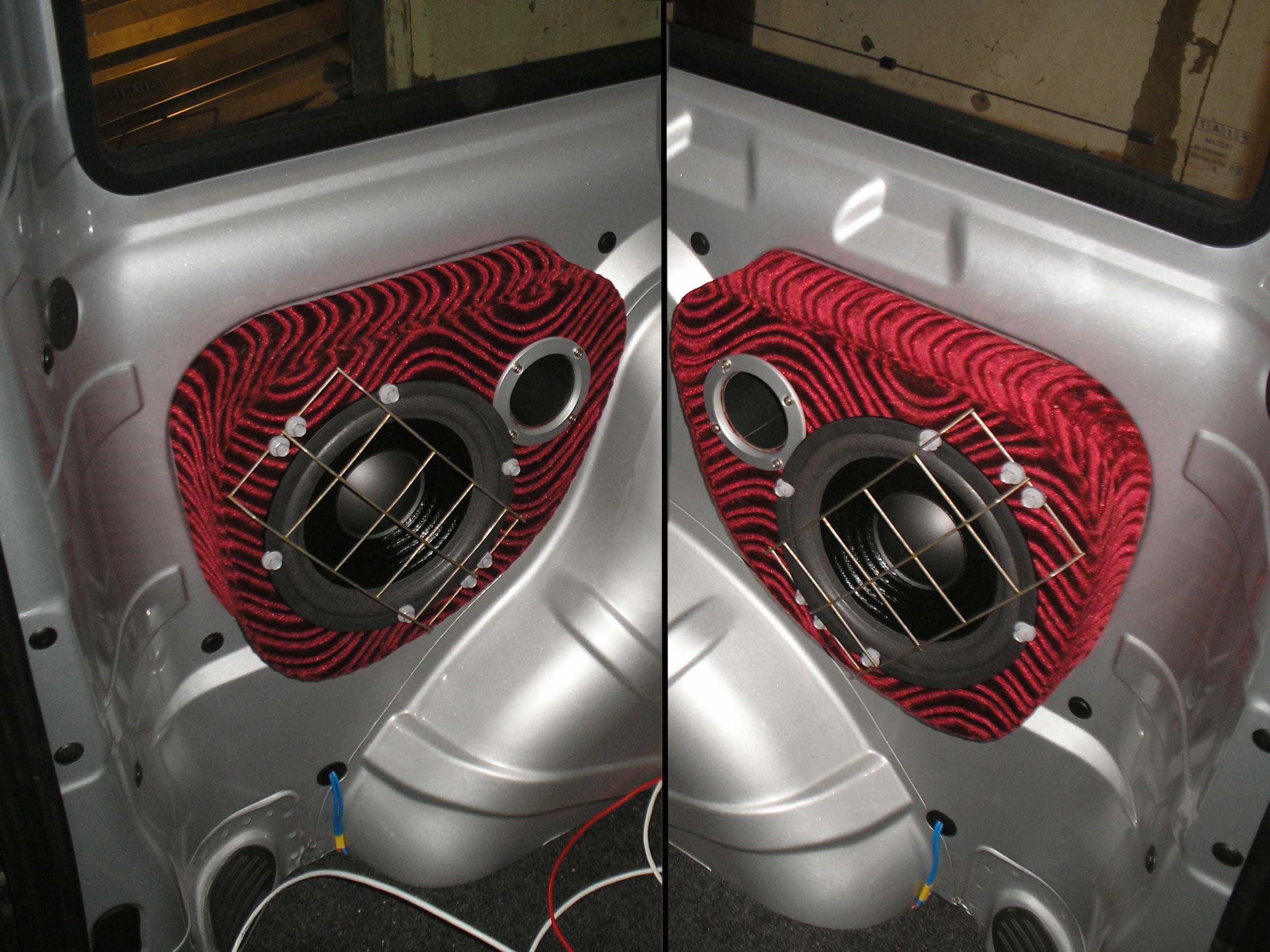

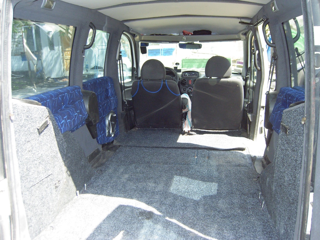

вот на досуге собрал , критикуйте Embarassed

СообщениеДобавлено: Пт Янв 21, 2011 21:34    Заголовок сообщения: Ответить с цитатой
Молодец!

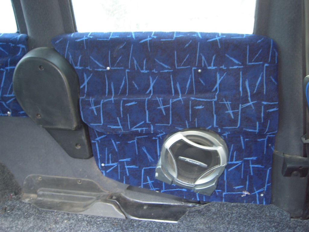

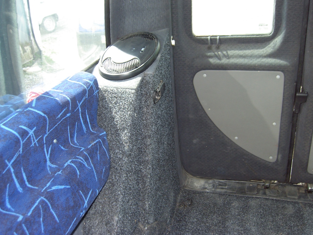

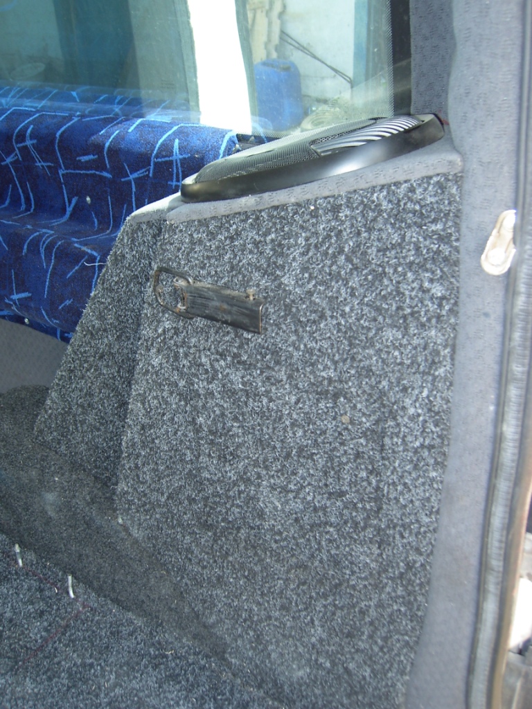

Че там критиковать? Классно!
У меня чуть посложнее Embarassed

да действительно посложней ,умя была мысля закрыть арки подиумами но передумал ( хотя все еще в переди Wink ) решил использовать лючки , дальше в разработке полка Question
ньютонов много яблонь нехватает

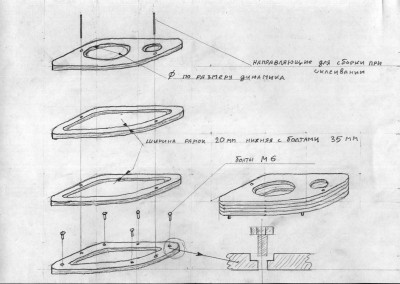

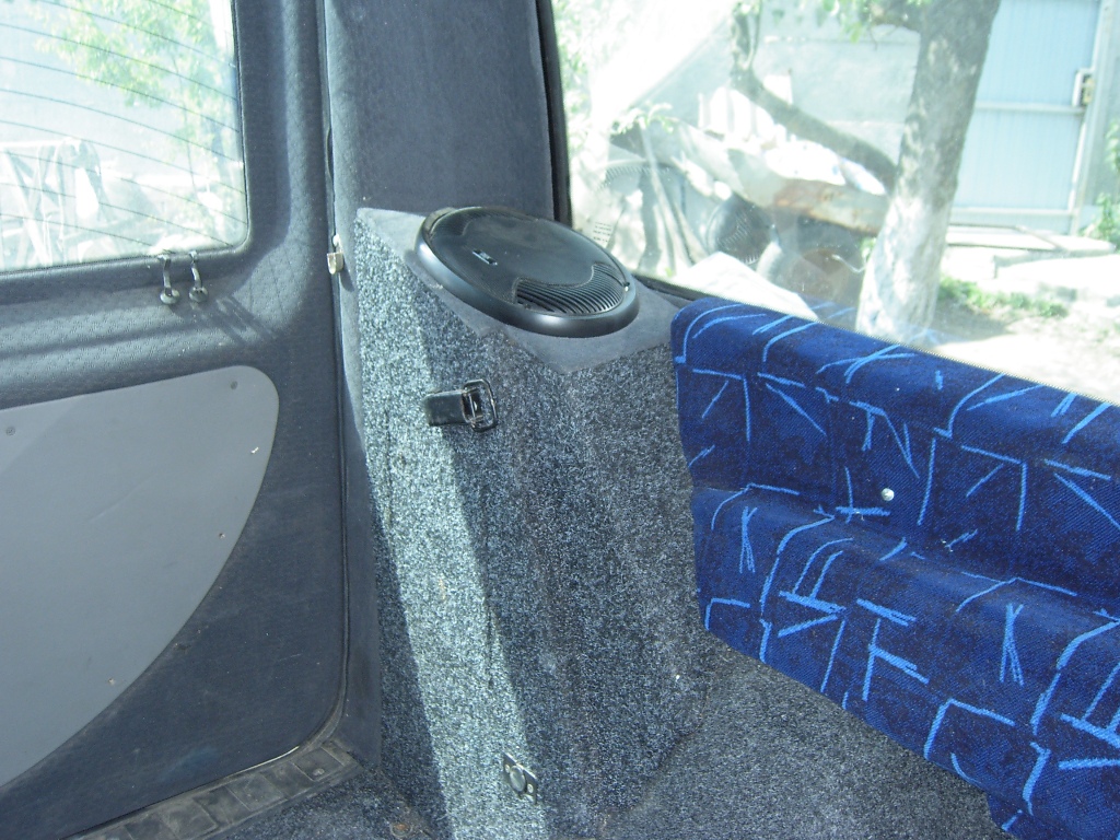

вот навсякий случай накарябал как лепил ,ДСП выпиливал електро лобзиком склеено клеем дракон после высыхания дополнительно стянуто саморезами , перед вкручиванием саморезов ДСП засверливать ато разорвет , после сборки обшито велюром ,велюр пристрелян степлером

СообщениеДобавлено: Сб Янв 22, 2011 19:38    Заголовок сообщения: Re: автозвук , подиум для доблика Ответить с цитатой
вышло отлично
