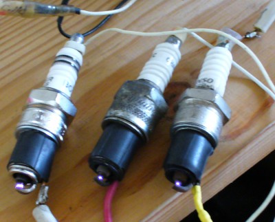

Поставил себе свечи Bosch впервые. Проехал 200 км на новых свечах и одна из них вышла со строя.
Купил на замену ещё 1 свечу, установил. Продавец (он уже давно работает и я ему доверял) искренне верит что свечи не поддлельные.
Проехал 1000 км - вышла вторая свеча со строя.

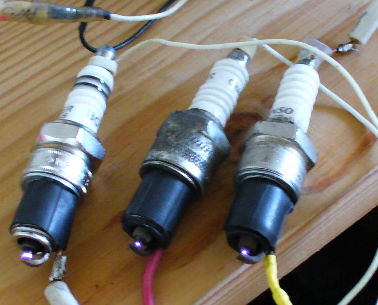

Но после выхода со строя первой свечи я подключил рабочие свечи (слева-направо Bosch; Champion; Denso) и удивился что на Bosch искра мечется по всему межэлектродному пространству, а другие свечи держали разряд четко (даже свеча ДВ17 на удивление держала четкий разряд).

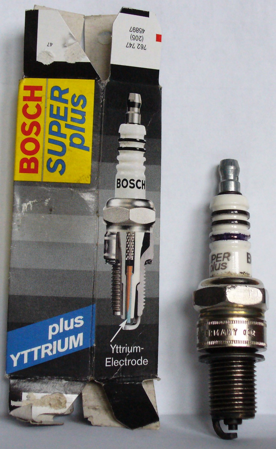

Теперь читаю методы определения подделки. Не подходят мои свечи под подделку. Нижнее черное кольцо на изоляторе дорисовал я (обозначил нерабочие свечи) В любом случае Bosch больше не куплю!!!
Может кто-то уже знаком с такми свечами? Что скажите?.

Ещё думал сначала Champion взять, но нарыл вот это : http://autofake.narod.ru/other/plugs/plugs.html
а у меня были такие (даже тип этот) и постоянно нужно было закручивать колпачки - они сами откручивались. Теперь думаю может и мои Champion были поддельными (хотя отработали свои 20 тыс) Question Не буду их брать.
Последний раз редактировалось: Vov-x (Пн Янв 17, 2011 16:26), всего редактировалось 2 раз(а)

На твоем первом фото именно Бош и дает самую мощную скру Laughing
