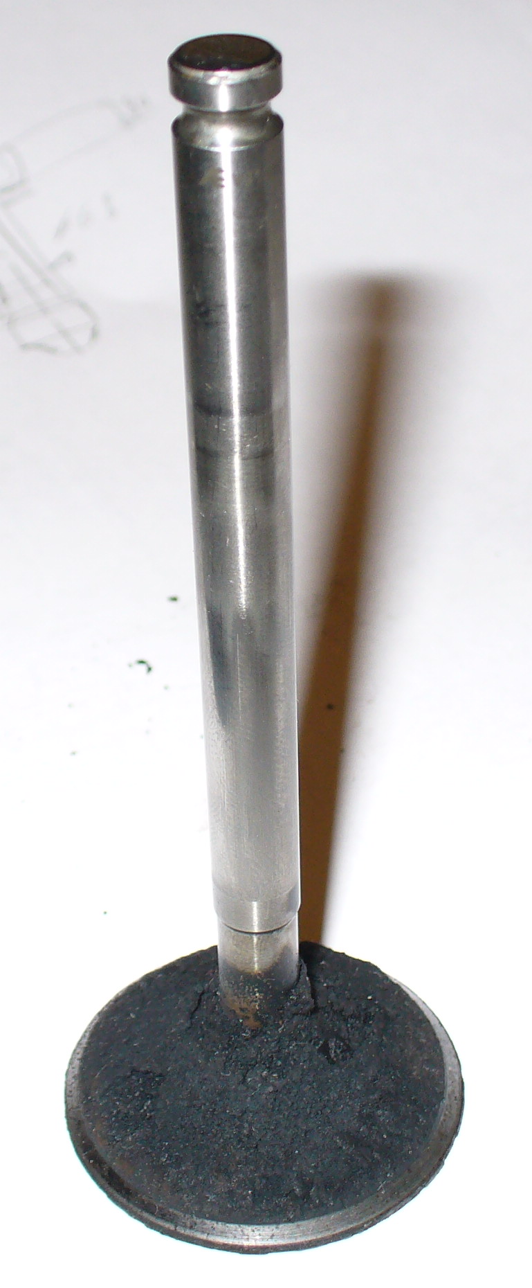

У кого есть опыт использования клапанов AE ? Отозвителсь.
Не хочу счас поспешно говорить о его размерах. Но есть ощущение что его диаметр провален. Зазор со втулкой получается увеличенный - маслосьемный колпачек выходит из строя и масло течет по клапану. Я 33000 км проехал на новом клапане и нашёл на нем указанные признаки.
А его втулки ещё в допуске - их можно просто поправить, как оказалось.
