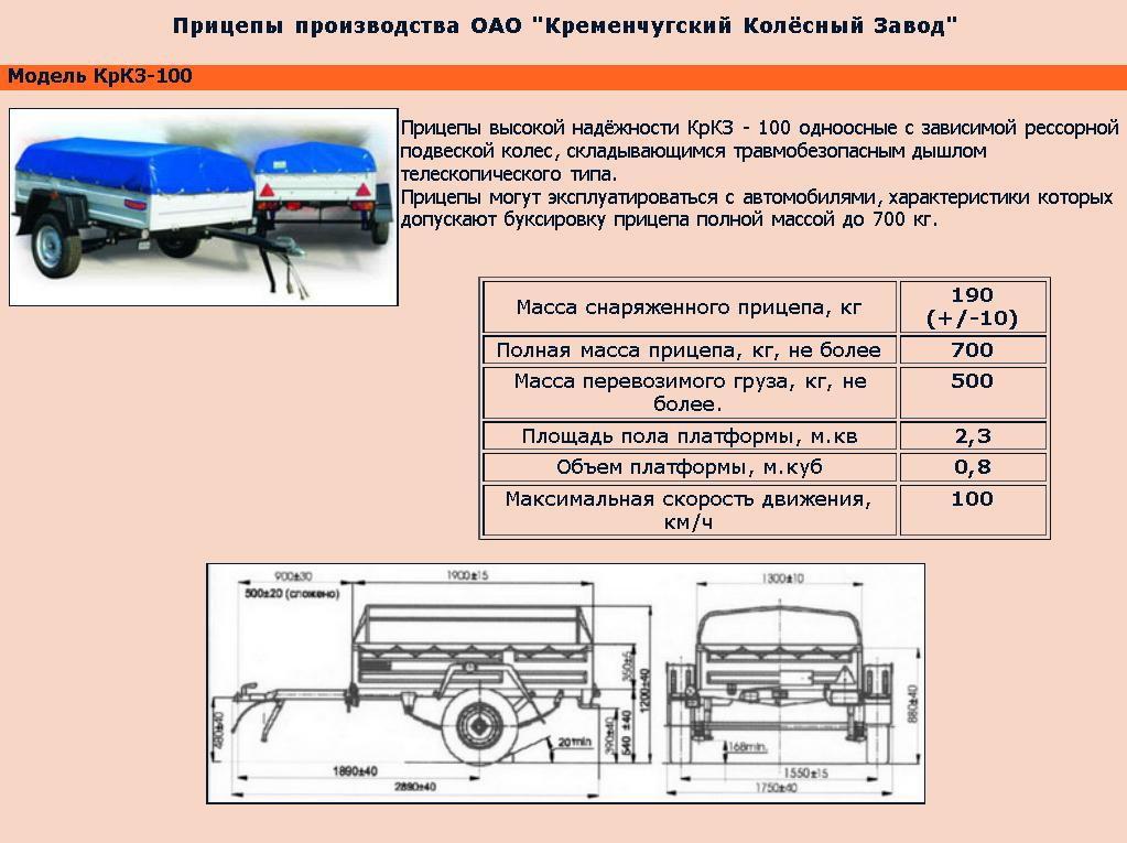

ТХ прицепа приблизительно как на картинке.

1. Не слишком тяжелым будет такой прицеп для Типка?
