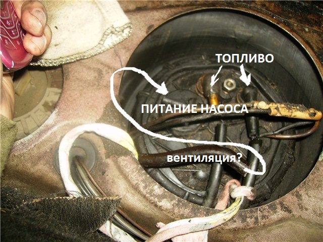

Открываю крышку - а там такое....
Какая-то куча хомутов, все залито бензином. На дне колодца для насоса вообще стоит его целая лужица. Начал вытирать все это дело. Разобрался что рядом у меня еще указатель уровня топлива, проводки на насос. Короче потихоньку изучил все (вдыхая пары бенза Laughing ).
И таки докопался: (на фото виновница предполагаемая).
Трубочка коричневая мягкая идущая откуда-то сбоку была треснута на штуцере. Я так понимаю из нее вытекал бенз, а заезжая в гараж машина наклонилась и из колодца для насоса через верх бенз потек вниз. А когда я заводил то его просто еще не насобиралось достаточное количество чтобы лить через верх.

Но возле крышки насоса у тебя - насос + и обратка + вентиляция топливного бвка. В патрубках вентиляции бензина - только ПАРЫ бензина ) Другие два, - это ВОПРОС. Так и где ты нашел потенциальный проблем?
Мотор при снятой защитной крышке включал? Потеки есть?
Кстати, - если бы текло КАПИТАЛЬНО, то ты бы слышал, тьфу - чувстовал!

думал течет из шланги которая идет со стороны датчика уровня топлива (под прямым углом к хомутам). Но скорее всего это течет по хомутам: может трубки потрескались, а может просто ослабли хомуты.
Хочу купить новые, собрать все до кучи и на заведенном проверить.

Я там фотку добавил.
Предлагаю мне позвонить, кода будешь рядом с машиной и бак будет перед глазами. И обсудим.

спасибо за схемку! Таки я был неправ - треснута была вентиляция, значит течет по хомутам на бензине. Буду пробовать чинить!

один подача другой обратка
течет судя по всему с того что подача
поменяй уплотнительные резиновые кольца на штуцерах
накрайняк перекинь с обратки там давления почти нет
внимательно осмотри стакан на наличие трещин в посадочном месте штуцеров
перед тем как вставлять штуцер с новой резинкой не забудь попрыскать силиконовой смазкой она облегчит посадку и снизит риск закусывания и повреждения резинки
сеточка внутри стакана
его надо разобрать
отсоедини от нижней части верхнюю (стальные полоски с защелками)
далее возьмись за насос и плавно качая впаво-влево вытяни насос из стакана
выйдет пластиковая юбка с сеткой и в юбке через резинку зажат насос
наверняка там будет пару кг песка )))
кста когда вытащишь стакан то посвети в бак фонариком
место где стоит насос самое низкое и на самом дне кроме песка будут еще и капли воды

Должна стоять скоба-фиксатор штуцеров.
Свою куда то положил, чтоб не потерялась.
Третий год ищу. Crying or Very sad
Уплотнительные кольца вроде подойдут от форсунок.

Fiat Croma 2.0.i 1988 г.в. устроена по другому.
Топливник запускаеться при включении стартера и продолжает
работать при наличии искры.
Книголюб
"Снял насос и понял что один из штуцеров уже был клеен. Как раз отуда и текло.
Никаких трещин видимых на крышке нету. Но все равно проклею штуцера супер-клеем на всякий пожарный."
Не уподобляйся предыдущим клейщикам.
Или замена деталей или изготовление.
Клей и приведет ко всякому пожарному случаю.
Исправные штуцера выдержат любое давление, которое
разовьет насос.
При успешном ремонте получишь премию.
Расход бензина уменьшиться. Laughing

не подойдут......... сильно толще
при попытке засунуть с форсуночными лопается стакан
там да не болтик а гайка и скоба прижимная
тоже потерял ))
временно поставил больщшую шайбу на 6 мм с наружным гдет 20 мм
потом дали другой стакан где она присутствовала
у тебя клееная именно подача
как вариант если не найдешь стакан нарезать резьбу и на клей вкрутить уголок сантехнический
хотя возможно если аккуратно разломать то сам стакан цел и сломан только штуцер
