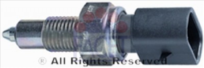

Подскажите, с какой модели подойдет датчик задне передачи на Ritmo?, у старого отломан верх.

на мою в оригинале он 15 баксов на экзисте был
на твою наверняка не дороже

FIAT 5997492 7580599 http://www.exist.ua от $9.39
ИЛИ http://www.dinol.mk.ua

На счет модели протупил,прошу прощения,Ритмо 1984г.в,1,7д.
На Екзисте от 200гр.,есть за 75,но по их статистике его ни разу почему-то то-ли не заказали ни разу? ,то-ли не довезли. Контактная часть отсутствует. Позвонил у нас в Николаеве на разборку,так он предложил с отломанным верхом,но с остатками проводов за 50гр. Плюну на все и выведу кнопку на панель.

Ну вот чего кипятиься - цена сего девайса всегда колебалась 5-10 баксов.
Мотор 1,7Д - Типо, Уно, Фиорино, Ритмо, Регата. Коробки идентичны, причем идентичны и коробкам 1,9Д и ТД, как собственно и моторы.
Датчики соответственно тоже одинаковые.

Если дружите с дрелью и метчиком то ваз08 + 5 минут работы (нарезать резьбу и вкрутить винт).

Всем огромное спасибо,приобрел за 92 гр.,точь в точь как на фото,а с "Вазов" он намного короче.

Все-таки объясните пожалуйста,как с 08 мог подойти датчик,если он намного короче!? Я их в магазине сравнивал!
сверлишь продольное отверствие в торце штырька (того, который нажимается, утапливается), нарезаешь резьбу, вкручиваешь туда винт на нужную длину и получаешь удлинённый датчик. Рисовать лень.
P.S. и я бы не сказал, что так уж "намного короче". По памяти где-то до 5 мм у меня пришлось удлиннить всего... Хотя может датчик я удлиннял не ТАЗовский Smile Но принцып всё-равно катит.
