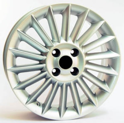

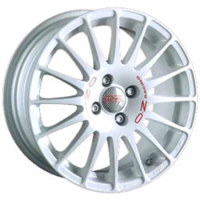

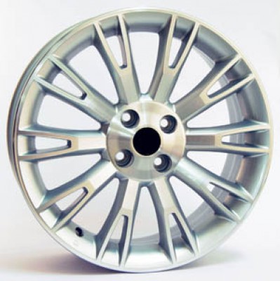

Мені подобаються такі:
Хоча , якщо авто біле, то краще темні кольори

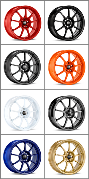

во вторых вот бамба диски себе хочу на лето взять СИНЕНЬКИЕ!

Ковка ця, по-перше, не дуже й фонтан за дизайном, по-друге, не кожному потрібна)) Надлегкі диски, до речі, є у ОЗів та МАКів:
http://oz.protektor.com.ua/discs/model/370/
http://www.makwheels.it/EMP0000000014.asp

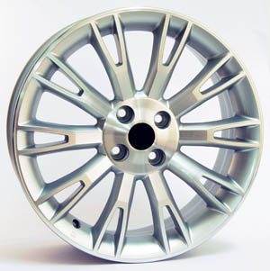

Согласен выбор небольшой. В моем посте последние 2 это реплики с оригинальных от WSP Italy. Если не подходит вылет - то есть специальные проставки под диск, но они естественно только для его увеличения.
