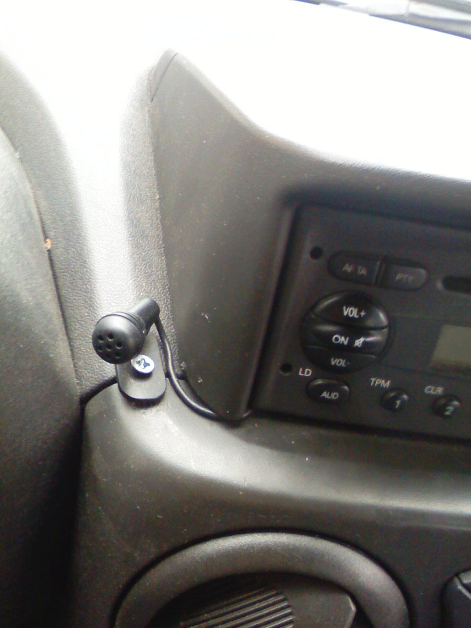

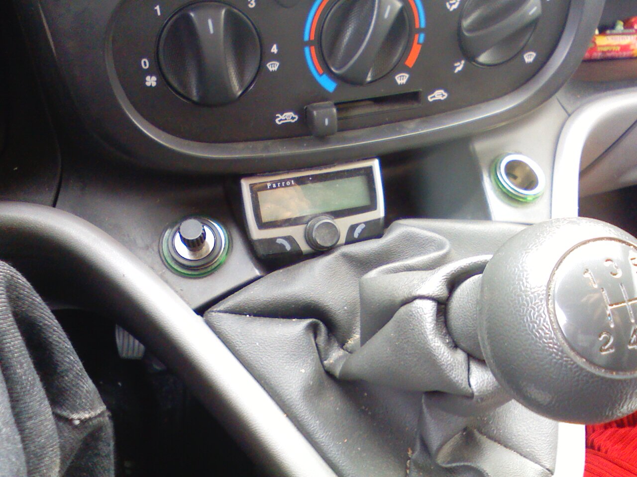

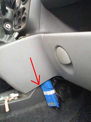

Фотоотчет:
Відповідно мануалу підключив в розрив проводів на мафон.
1. Дисплей кинув до КПП, щоб менше в очі кидався. На крайняк можна і під чохол рукоятки заникати.
2. Мікрофон біля мафона саморізом в стик двох пластмас (без зайвих дирок). Краще на полку зверху, біля ліхтарика, але мені довго знімати у випадку продажі машини.
3. Блок "лежить" в чорній полці ззаду під ручкою КПП - теж легше з проводкою, не видно і не заважає
