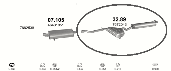

в мене був отакий комплект

Такой себе поставил 32.89, какая долговечность будет не знаю но машику теперь не слышно Good

да, такой и у меня был, как Viper_umf показал
У меня вот этот треугольный бачёк на донорной 1.4-выхлопухе не предусмотрен заводом- сразу от переднего бачка к заднему разъёмная труба идёт. Без него, конечно, чуть погромче выхлоп. Ну и ладно.
