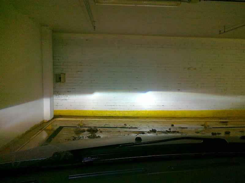

Светодиодные на ближний свет пока стоят только у Ауди через линзы, так что это только в габариты можно поставить, а по поводу ксенона, если ставить ксенон в отражатель - пополнишь ряды "сварщиков", для ксенона нужна вставлять в фары ЛИНЗЫ Smile Результат на фото

Ну как сказать, если продлить отражатель ( иначе ксеноновая лампа просто не влезет ) то еще более не менее, а так будет как у ЛаХносов - это вообще жесть. По поводу 4300К - самая удачная температура ламп !
