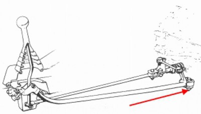

Уважаемые уноводы, помогите, пожалуйста!
На штанге выбора передач в месте, указанном на рисунке стрелкой, запрессован палец. На него надевается резинка. Её уже давно нет. Сам палец болтается. Неуверенно включаются передачи, почему-то особенно третья. На ходу передачи не выбивает, посторонних шумов пока нет. Подскажите, должен ли болтаться палец и где можно найти живую резинку? Пока что приколхозил кусок пластикового шланга и проволоку. Embarassed

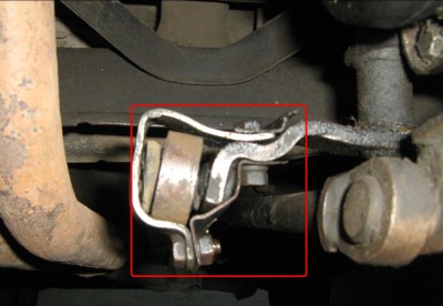

О у меня ситуация один в один, плохо включается особенно третья, приходится рычаг дергать резко иначе не могу врубить третью, а иногда врубается без проблем, такое ощущение что разболтаны какие то части в рычагах, но у меня по моему устройство другое, вот сфоткал кусок механизма, такое ощущение что прошлый владелец, что то наколхозил, и как должно быть непонятно, еслиб кто у себя сфоткал как правильно.

RomanZ хомут вокруг тяги у тебя самодельный.Внутри тяги стоит сменная пластмассовая втулка,которая одевается на шарик рычажка коробки.Сфоткать смогу только на выходных.

На авторынке,цена 10-12 грн /шт,есть полностью ремкомплект для механизма переключения,цена около 120 грн,kml у тебя коробка с нижним переключением(судя по картинке),а у RomanZ и у меня с верхним,сами механизмы немного разные,но суть одна.

kml у тебя такой же механизм переключения как на ритмо/регата 1.7 дизель,на разборках поспрашивай,мож попадется не разбитый
Да я в курсе. Рисунок как раз из мануала по регате. Разборки в Евпатории - "синку, це фантастика". По Крыму спрашивал у севастопольцев - ничего нет.

Так ото ж Cray
Но механизм у меня в точности как на рисунке. Один к одному. Хотя рисунок из букваря на ритмо/регату.
И ещё. Палец должен болтаться или сидеть жёстко?
Сообщения: 13802
СообщениеДобавлено: Чт Сен 02, 2010 23:26    Заголовок сообщения: Ответить с цитатой
не жестко но люфт доже быть минималиный почти нулевой
