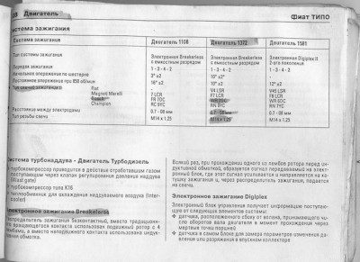

СообщениеДобавлено: Сб Ноя 18, 2006 12:20    Заголовок сообщения: Ответить с цитатой
Да бы избежать споров выкладываю информацию то что рекомендовано заводом изготовителем.
 Просмотрено:  598 раз(а)

СообщениеДобавлено: Сб Ноя 18, 2006 12:37    Заголовок сообщения: Ответить с цитатой
ссылку на Среднюю полосу на заводе не делают а итальянское солнце светит и греет намного дольше и лучше чем наше Sad

Согласен!! Very Happy
