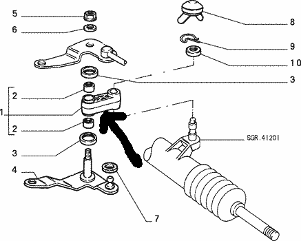

Сегодня сдал в реставрацию вот этот маятник, который любезно подарили на разборке (чтоб свой пока не снимать). О проделанной работе отпишусь. Чувствую обойдется гривен в 10 (1,5 бакса)

о результатах потом не забудь рассказать. Ну и технологию реставрации интересно услышать

Вот только думаю, какого хрена производителю было не поставить игольчатый с двух сторон.... Не, в одну втулили подшипник, в другую втулку, чи её там и небыло а просто тело просверлено... ))

Я тоже удивился, когда с одной стороны увидел подшипники, а с другой- просто дырку в селумине Shocked . Свой маятник завтулил дюралевой втулкой.

а у меня там 2 подшипника

У всех 2. А по уму должно быть 4.

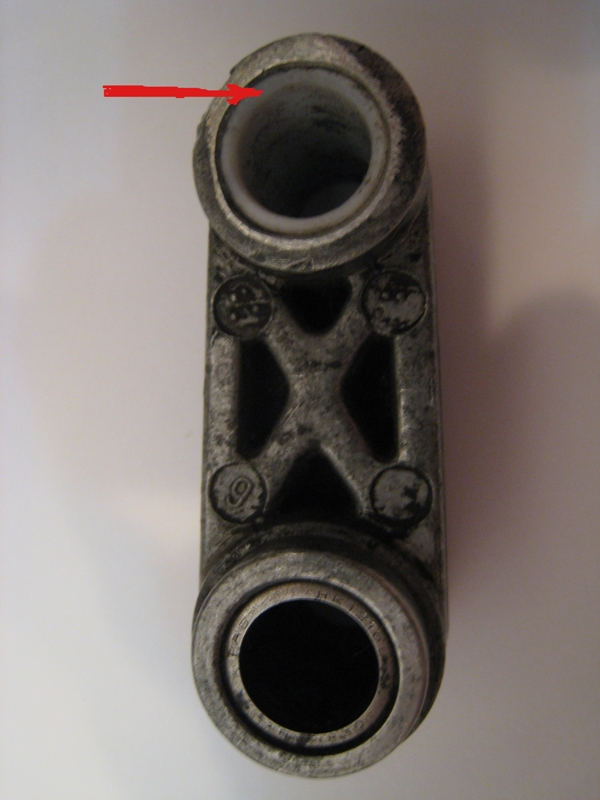

Ну что, завтулил одну сторону маятника. Ещё не ставил. На тот, который сниму, попробую найти игольчатые подшипники. Как и говорил, обошлось в 10 гришек.

Втулка самопал?

Самопал. Сначала завтулили, потом просверлили нужное отверстие. Интересно то, что диаметр расточки, совпал с диаметром под игольчатые подшипники, которые стоят на другой стороне.
