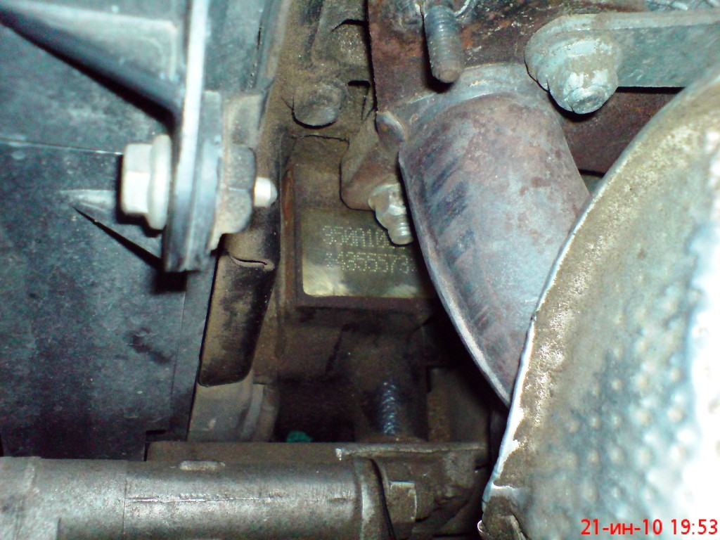

Фотоотчет .Номер двигателя Добло 1.4 2008г.

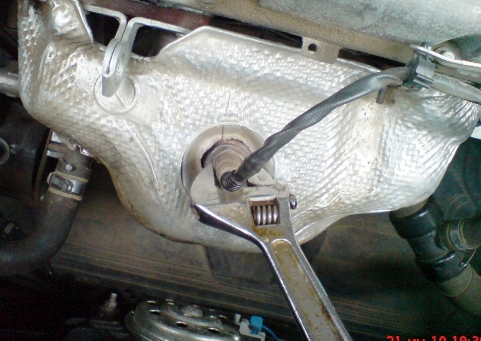

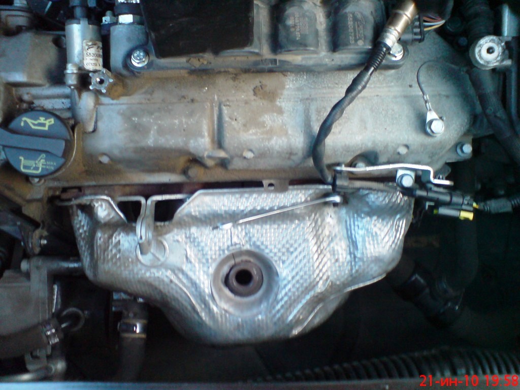

Откручиваем лямбда зонд. Ключ на 22 вроде подходит.
 Просмотрено:  309 раз(а)

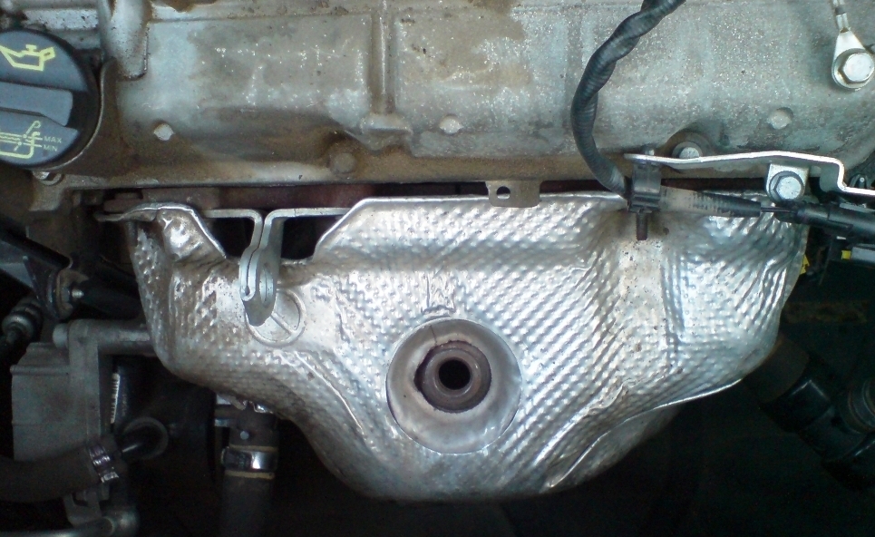

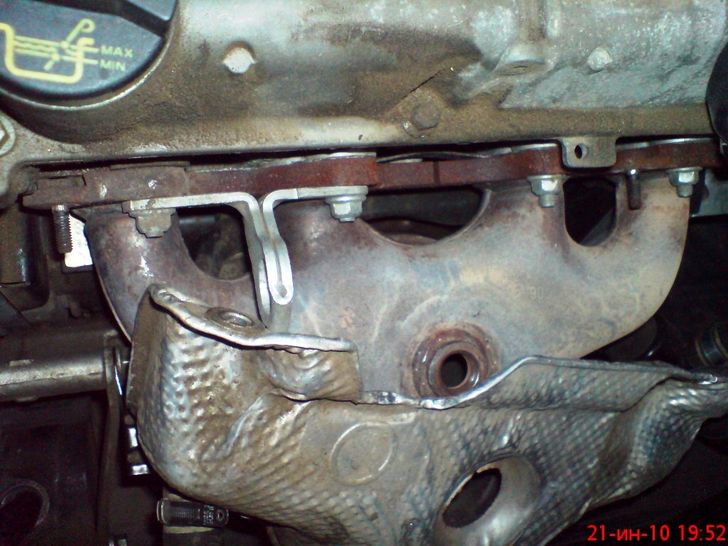

Открутили.
 Просмотрено:  329 раз(а)

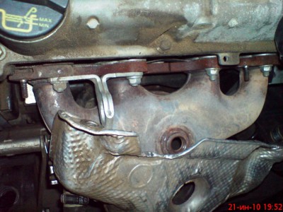

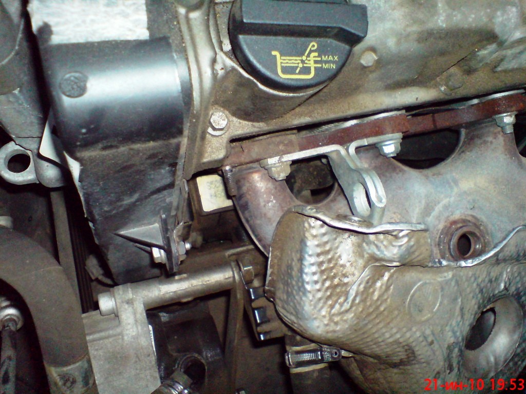

Берем ключ на 10. И откручиваем 6 болтов. Два сверху, два посередине тепловой рубашки и два снизу. Делал все возле Гаи, ах как было горячо.... :x
 Просмотрено:  305 раз(а)

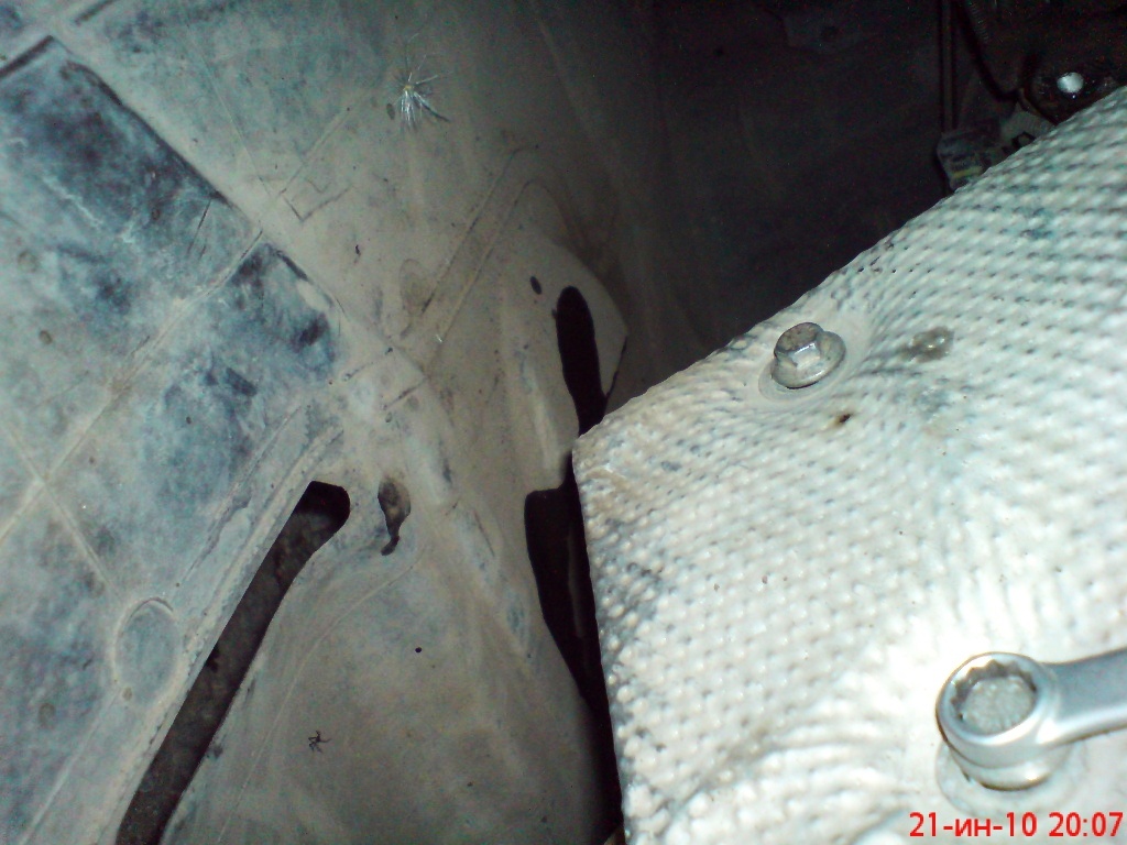

Снизу рядом с защитой 2 болта прячутся.
 Просмотрено:  298 раз(а)

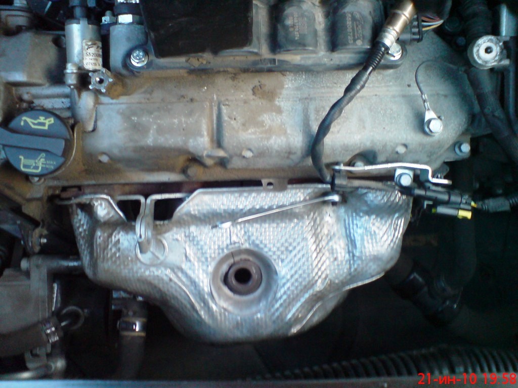

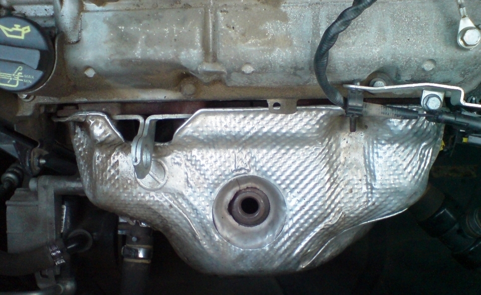

Снимаем тепловую рубашку.
 Просмотрено:  301 раз(а)
