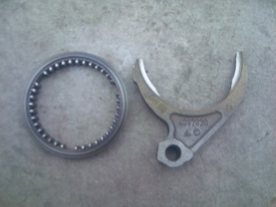

Допоможіть з вирішенням проблеми,ричаг КПП переміщається вільно,не відчувається увімкнення.На заведеному двигуні при включенні 3-ї (не вижимаючи зчеплення)наприкінці ходу ричага починається зачеплення(скрегет).При вижатому зчепленні тримаючи ричаг,начебто вмикається(на підйомнику),відпускаючи зчеплення,зі скрегетом викидає.Таке враження що неповне вмикання,хто що думає з цього приводу,буду дуже вдячний.
СообщениеДобавлено: Ср Авг 11, 2010 15:18    Заголовок сообщения: Ответить с цитатой
Найпростіше -- люфти на кулісі. Попробуй ввімкнути передачу руками на тягах при коробці..
Інакше -- стерта вилка.

Taras_Potatos пробували вмикати руками,ніякого результату,тяга літає без зусиль.На рахунок вилки,якщо можна то подетальніше
СообщениеДобавлено: Ср Авг 11, 2010 16:24    Заголовок сообщения: Ответить с цитатой
То в середині КПП. совгає синхрони між передачами.

стерта вилка перемикання, ось тут на фото схожа поломка http://fiat-club.org.ua/forum/viewtopic.php?t=23498&highlight=

КПП зняли,завтра будемо вскривати,якщо це вилка то на скільки попадаю?

Розібрали кпп вилка стерта синхрон 3-ї і 4-ї також на заміну,хто може підказати де знайти ці запчастини,буду вдячний
СообщениеДобавлено: Вт Авг 17, 2010 16:58    Заголовок сообщения: Ответить с цитатой
Яке включення передач. У мене десь в гврвжі були рештки Унівської КПП з 1.7д. Може виклади фотки постираних зч, чоб було зрозуміло за чим ливитись.

Ось фото синхрон-32 зубці

Pulsar, это не сам синхрон, а муфта синхрона
Если зубчики не совсем сточены, то её можно снова поставить с небольшой доработкой

если муфта погрызена значит синхронам точно 3.14зда
я бы менял комплектом (муфта+2 синхр)
проверь по диаметру например к кроме подходят (с доработкой напильником) синхроны от девятки на 3-5 передачу (1-2 у кромы синхроны огромные)

Синхронизатор 3-4-й вот такой у тебя
Есть ещё вот такая муфта (состояние видно)
Вилки увы не нахожу...
