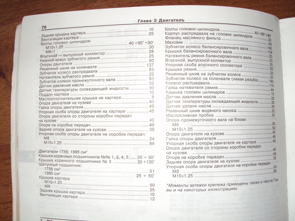

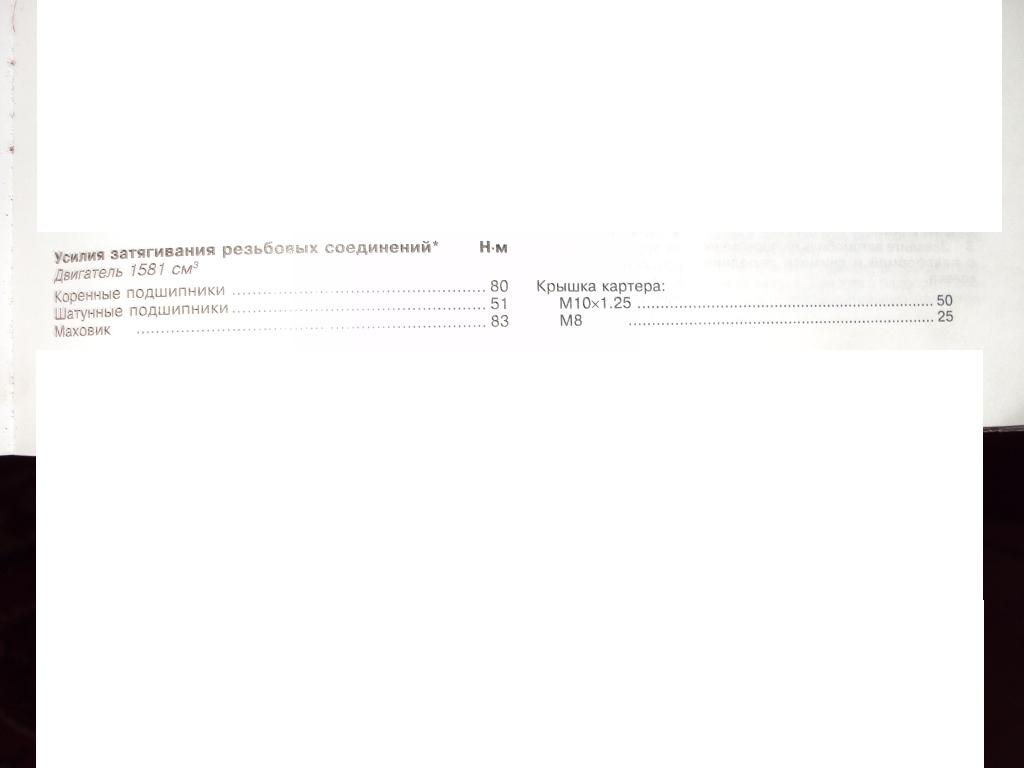

Выложил по просьбам форумчан.
 Просмотрено:  563 раз(а)
 Просмотрено:  662 раз(а)
